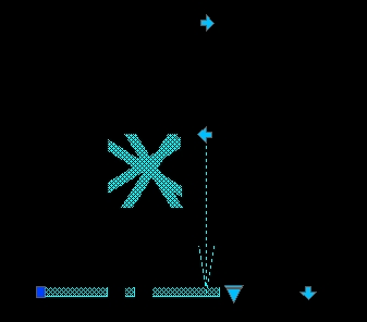

Dobrý den,
jak správně překlopit (ozrcadlit) uzlové body pro jednotlivé akci. Pokoušel jsme se o to u jednoduchého bloku řezové šipky, ale nebyl jsme úspěšný. Poradíte prosím?

Špatně překlopená poloha uchopovacích bodů:
Špatně%20překlopená%20poloha%20uchopovacích%20bodů

Mělo by stačit ty uzlové body zahrnout do jednotlivých akcí překlopení a jít postupně a vždy do nového překlopení zahrnout předchozí překlopení.

Jste fakt machr, největší mé uskálí bylo a je v tom, že jsem nedával úchytové body na střed parametru překlopení. Díky, sám bych na to nedošel. Totéž platilo i pro ty dveře, ale tam to bylo i o zahrnutí do některých jiných akcí, jak jste psal.

U toho překlopení se jako první zadává právě střed osy,tzn. že se nejdříve umístí ta překlápěcí šipka a pak krajní bod. Pak by se s šipkou nemělo posunovat, protože se dostane mimo střed a dělá to neplechu.
