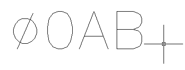

Odeslal: Vladimír Michl
Datum odeslání: 13.pro.2007 v 13:56
Nevím, Romans se mi chová v A2008 stejně jako v předchozích verzích - takto:
