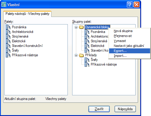

....a prijemnym rozhovorem o dospelych susenkach jsme se neposunuli ani o krok blize k tomu, se zda se neexistuje rozumny nastroj na spravu toolpalettes - nemluvilo se tu kdysi o necem, co je dostupne na bazi subscription? Je nejaky nastroj? musim umet xml? nechci umet xml!...co je to xml?
Rostislav Říha
Odeslal: Vladimír Michl
Datum odeslání: 22.bře.2005 v 20:04
verze 2006 umožňuje správu skupin palet a jejich export/import přes XPG soubory - viz obrázek
