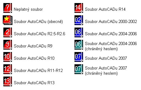

Myslíte něco jako DWGicon ?
Petr Pátra
Odeslal: PepaR
Datum odeslání: 21.pro.2007 v 11:08
Docela dobře funguje DWGicon, tak jak píše artap.
Viz přiložená ukázka:
PepaR
