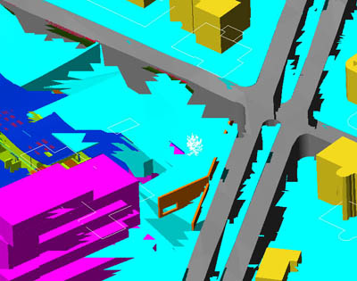

Dobrý den,
máme následující problém:

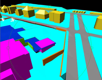

Na VŠECH počítačích v kanceláři (tj. problém není hardwarový) se nám čím dál tím častěji stává, že se zobrazení ve 3D "rozes..." - plochy končí zubatě, jdou přes sebe, některé stěny se nezobrazují vůbec, pohled vypadá, jako by byl "naruby"...obvykle pomůže přepnutí do perspektivy - v té je vše OK, ale zas jen do doby, dokud nezačnem ve 3D Orbitu upravovat "Adjust distance"...
Používáme ADT 2006.

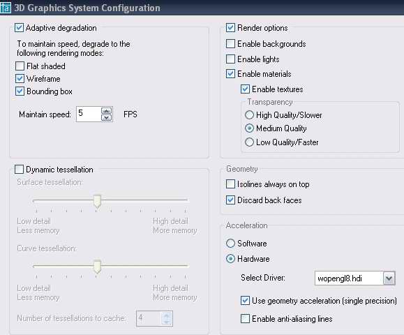

Nastavení máme:
co se týče nastavení grafiky, tak na různých počítačích je různě - někde software, někde opengl, většinou ale v následujícím duchu:
přenastavení na "hardware opengl" překvapivě - i u nvidia karet "pro cad" obvykle vede ke zlepšení kvality zobrazení, ale zase je VYRAZNE horší rychlost.
U nvidia karet vůbec nám pod nv8gl.hdi nefungují (v zobrazení jsou chyby), musíme je používat s wopengl8.hdi...
Prosím poradit, co s tím dělat, eventuelně aspoň odkaz na nějaký whitepaper, kde se dočtu, co přesně co ovlivňuje - počítače máme dobré, modelujeme efektivně, tak bych čekal, že to bude "běhat"...

Nejčastější problém bývá v použití necertifikovaných gr.karet, resp. jejich driverů (např. aktualizace Windows driveru na příliš novou verzi).

v options na adt kartě je třeba toto:
...je to k něčemu dobré?

Uteklo mi něco? ADT 2006 měl podle mně jen SP1 (ne SP2) - co vám to píše v _ABOUT ?
Jestli to dělá jen na AEC objektech, hardwarem to určitě nebude. (Facet nastavení se týkají jen oblých AEC objektů - můžete zkusit nastavení změnit)

.. ano, stáva sa to bežne, hlavne keď máte model napr. vo velkých súradniciach, napr. keď máte naloženú os v JTSK... ,vyzerá zubato. Riešenie, posunúť to celé do 0,0,0 !!! Zmeniť iba UCS nestačí.

a jak to vypadá:
zobrazení parallel = problém
zobrazení perspective = OK
