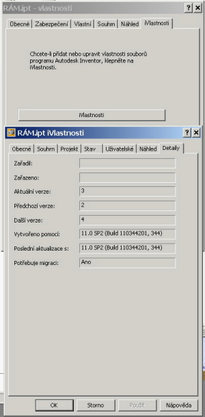

Je to možné, ale ne tak jednoduše. Vyberte soubor myší a pravým tl. na vlastnosti souboru. Pak vyberte záložku iVlastnosti (poslední), zde tlačítko iVlastnosti v otevřeném okně iVlastností vyberte záložku Detaily. Tady to uvidíte vč. dalších info. Zkusím přiloži obrázek.

Obrázek k iVlastnostem.
