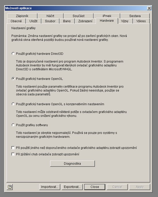

Po instalaci INV.-10 sa spusti program bez problemov.
Ale ked otvorim novy dokument alebo subor padne cely program - zatvori sa komplet. Poradte prosim co robit...
na adresu  dx2@pobox.sk
PS. - inventor v.11 mi frci bez problemov, ale potrebujem robit v desiatke...
dakujem

Zkusil bych zkontrolovat podporu a nastavení grafické karty a aktualizovat seznam podporovaných karet.

Tato gr. karta není certifikována pro Inventor R10 - http://www.inventor-certified.com/graphics/show.php?id=153&full=&limited=&none=&Vista64=on&Vista=on&XP64=on&XP=on&2K=on&NT=&PCIe=on&AGP=on&PCI=&Chipset=on&query=NVIDIA%20GeForce%20FX%205200&inventorVersion=R10.0&results=3
Zkuste v nastavení aplikace změnit nastavení grafiky buď na Direct3D nebo na Použít grafiku softwaru.

SUPER, DAKUJEM pomohlo to ...
pre istotu som znizil aj rozlisenie
slape to trosicku pomalsie ale hlavne ze ide...
