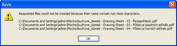

Z revitu nevytisknu do PDF pomoci Adobe Acrobat, pokud jsou v nazvech výkresů české znaky . To pro Revit v českých zemích není dobrá vizitka.

Nejsem si jist, zda je to revitem. Tisk pres pdf factory je s diakritikou v nazvu bez problemu.

Jenže Adobe umí bez problémů tisknout české znaky v názvu, pouze v Revitu to nejde. My tu máme všude pdf factory, tam to nikdo nehlásil akorát u sebe mám Distillera a ejhle. verze oladače Acrobatu je Acrobat PDF Converter z instalace 8.1.0
