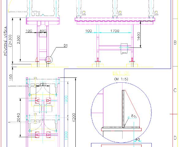

Zdravim pratele,
 celkem casto pouzivam v Paper Vyrezy a tak me napadlo, zda existuje funkce, ktera dany vyrez automaticky oznaci (nakresli) v Modelu. Takto to oznacuji rucne koleckem nebo obdelnikem...a to me uz nebavi.

Pro "automatické kreslení" viewportu samozřejmě jde napsat jednoduchý lisp, který se bude aktivovat na novou klávesovou zkratku. Pokud ale chcete mít každý jiné velikosti, tak se asi nevyhnete ručnímu zadání bodů (třeba pro polygon potřebujete "jen" 2 body). Není mi ale jasné, co jste myslel pod tímto: "...funkce, ktera dany vyrez automaticky oznaci (nakresli) v Modelu."

Pan kolega zřejmě myslel to, aby se mu v modelu (záložka model, ne model ve výřezu) automaticky pro požadovaný výřez vykreslila jeho hranice.
Zatím jsem se s tím nesetkal a docela jsem se naučil přítomnost rámečků v modelu nepotřebovat
V případě nouze si ve vlastnostech můžete dvojklikem do výřezu (-> model ve výřezu) zjistit jeho střed, výšku a šířku (a samozřejmě měřítko).
Pokud by tohle někdo dokázal v lispu přečíst a pak v modelu vykreslit tvar výřezu (nebo aspoň odpovídající obdélník, mohlo by to někomu pomoci ....

- v Rozvržení okopírovat Výřez (tvar) _Cobybase /vztažný bod=BP/
- přepnout do Modelu a vložit to přes BP
- zvětšit měřítkem Výřezu přes BP
Lisp by se dal na to samozřejmě sepsat bez problému (musely by tam být ale 2 výzvy k zadání BP).

Ano presne tak, v modelu kreslit hranici vyrezu. Skoda, ze to nejde jinak, nez psat v Lispu. Kreslivam hodne detailu a s temi ramecky by byla lepsi orientace-samozrejme nejakym zpusobem by se mohli automaticky aktualizovat dle onoho vyrezu (velikost, umisteni apod.)

Priklad: mam nejaky objekt v listu rozvrzeni 01 a v listu rozvrzeni 02 chci mit nekolik vyrezu, ktere zobrazuji urcite detaily onoho objektu. Abych nemusel pracne popisovat o ktere detaily se jedna, tak by to mohlo delat automaticky, ze se ona hranice vyrezu promitne v modelu a tudiz ji muzu zobrazit i v kteremkoliv rozvrzeni (pokud urcim hladinu). Ufff. Myslim, ze je to prakticke a uzitecne.

Question Detaily se na celkové situaci značí kroužkem s odvolávkou. (Uvedený příklad byl kótován vesměs v Paperspace)
