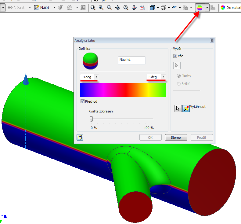

nevíte jak (zdali je to vůbec možné) vytvořit 3D křivku která by byla dělící rovinou odlitku?

ehm, ono se to blbě kreslí natož vysvětluje co vlastně chci, ale pokusím se. Představte si že chcete odlít válec, tedy dělící rovina je docela prostá (podlélná s osou),ale protože slévarna má problémy po odlití problém to z té formy vůbec vytáhnout tak potřebují úkos na obou stranách formy, tedy potřeboval bych 3D křivku dělící roviny posunutou např o 2 stupně a z toho zpustil tečnou plochu až po původní dělící rovinu. No koukám že raději se pokusím najít obrázek LOL
(v Catii se ta funkce jmenuje reflection line, pokouším se vymodelovat to co jde v Catii velice snadlo i v AIP2008 LOL až to budu mít hotové tak se pochubím)

Řekl bych že podle křivky těleso nerozdělíte. Zkuste pomocí jedné nebo více křivek vytvořit plochu. Tuto plochu, a nemusí se jednat o rovinu, pak můžete použít ve funkci rozdělit.

Je např. možné pomocí analýzy ploch si nechat vygenerovat na modelu pouze pomocí barev a poté ručně křivku nakreslit . Kreslení křivky ale nemusí jednoduché - vytvořit rovinu, nakreslit 2D křivku a tu promítnout na model, …. Možností je více. Žádná ale asi nebude úplně elegantní.

myslím že tento obrázek přesně vystihuje to o co mi jde, a nyní bych už "jen" potřeboval křivku přesně na hranici červené-zelené a červené-modré ovšem ručně to nebude přesně odpovídat, kdybych udělal pad se sklonem 3° (stejným jako na analýze) tak to nebude tečné :( nebo napadá někoho jak jinak promítnout křivku na hranici těch barev? jde jen o studii, jak moc je vlasntě inventor vhodný na odlitky (plus praktické připomínky ze slévarny)
