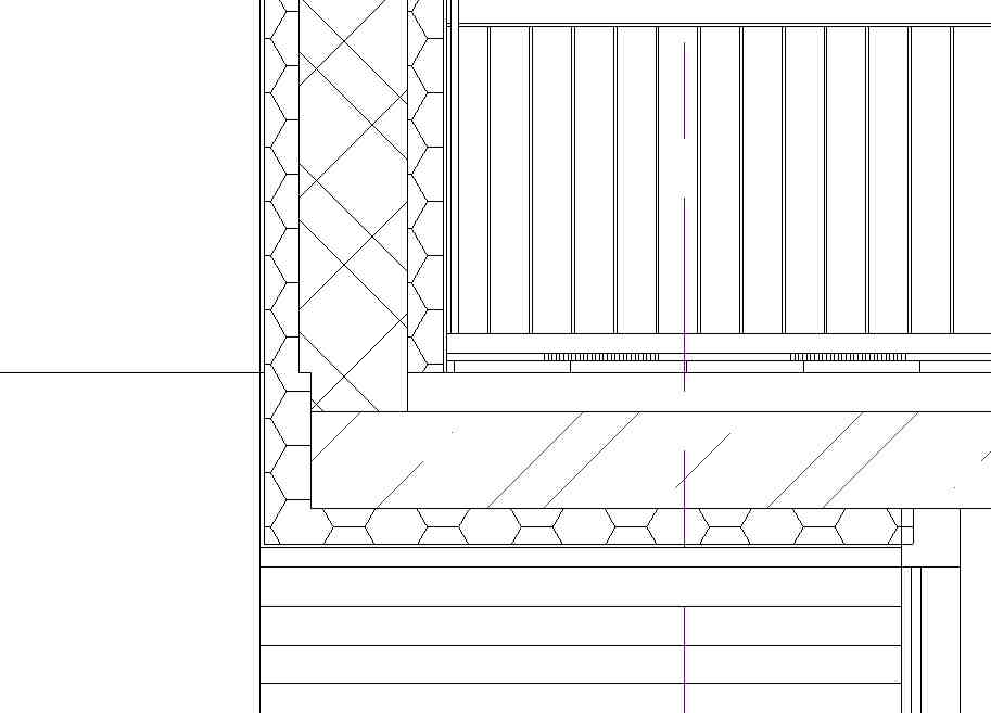

mam tento případ a potřeboval bych jak udělat to, aby ten beton(šedivá vypln) byl kratší o 20mm na konci a zateplen vetsi tloustkou jako je z boku zateplen.
bohuzel se mi to nedari a zatepleni je ve stejne tloustce jako je navazujici stena z porobetonu.chci tam tedy odskok tloustky tep.izolace ..
nejlepe uvitam vytvoreny priklad v revitu
dekuji

použijte nástroj "upravit profil ořezání". musíte upravit oba materiály (žb a izolaci), 1)vyberte materiál, 2)první čárou vynášíte změnu ořezání (šipkou otáčíte šrafování) 3)ostatními čarami musíte dokončit geometrii (musí navazovat na stávající) 4)dokončete úpravu

Anebo použít Floor Slab Edge - vytvořit si profil té izolace k desce (nejlépe s parametry), naloadovat si ho do projektu, udělat novou definici Slab Edge (s daným profilem), zkrátit desku o 20mm v místech s izolací (pokud nemá izolace vystupovat) a na ta místa připojit Floor Slab Edge. Materiály pak jdou spojit dohromady, vypadá to reálně, dá se osadit pouze na ta místa, kde ta změna tloušťky izolace opravdu je.

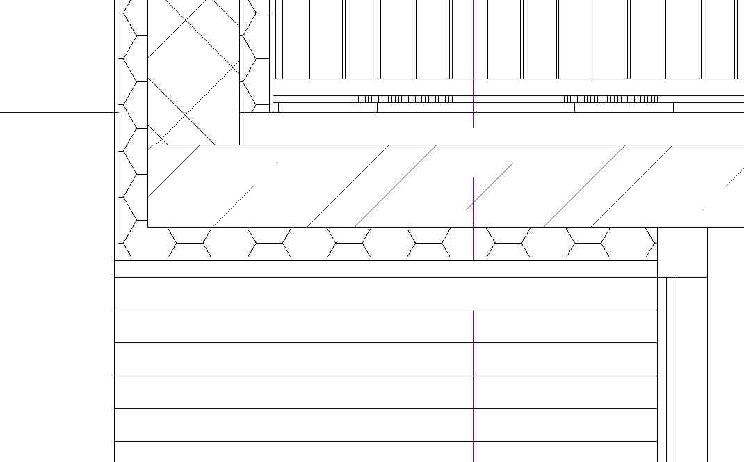

Ještě připojuju obrázek s rozšířeným profilem, odskok ja samozřejmě možný i na druhou stranu, to záleží na definici profilu

tak teď jsem trochu mimo, myslel jsem že původní obrázek k řešení je půdorys?????  tzn. dvě stěny
Odeslal: Peter Jirat
Datum odeslání: 29.úno.2008 v 13:12
Původně odeslal(a) váca váca napsal(a):
Já zas myslel, že je to řez Smile

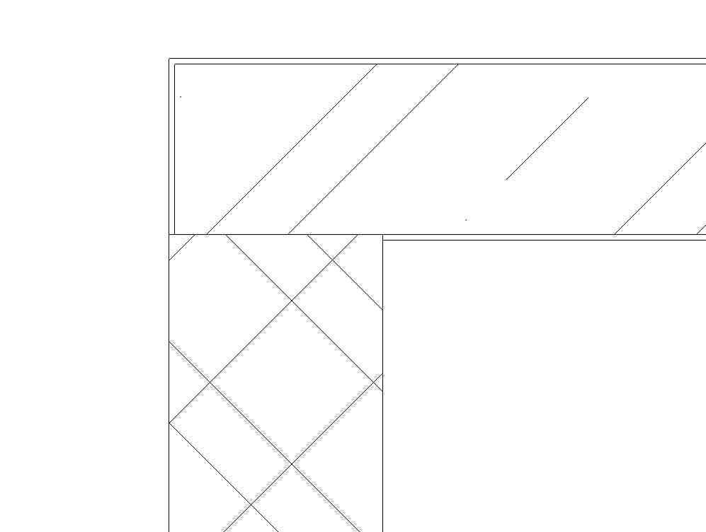

jeste bych mel jeden dotaz...podobneho razu ..
zde je pudorys;)
chci mit zakoncenou Zb stenu tez omitkou..
steny porotherm kreslim v plne tloustce vcetne omitky.
beton s omitkou vzlast. kvuli statice.
diky

Stejně jako první případ, nic jiného mě nenapadá. Ikdyž příkaz Upravit profil ořezání je docela dost zdlouhavý- musí se upravit dva materiály), a ani moc nefunguje v případě třeba posunu stěny apod., někdy se nezobrazuje tlustá čára správně, nebo se něco zobrazí zeleně Cry. Pokud se takovéto detaily opakují častěji, tak raději používám vyplněnou oblast, ze které udělám skupinu a jen ji kopíruji

Anebo nastavit, že omítka bude "wrap" - zarovnávání vrstev v definici zdí. Chce si s tím zarovnáním trochu pohrát, ale takhle to dopadlo.

Wrap mam sice nastaveny, ale pri tomto pripade se to nevytvori...jen kdyz je ten beton pretazen tak ano..
proto se divim ze se vam to podarilo..
muzete poskytnout ten vzorovy priklad jako RVT?

Přesně tak, betonovou zeď jsem přetáhl a pomocí Align srovnal. Automaticky se ten wrap neudělá (a nevím proč). Ten soubor jsem vám poslal.

wou a ted jsem to zkusil i na predhcozi problem a jde to tez....
diky moc...hodne to ulehci praci
