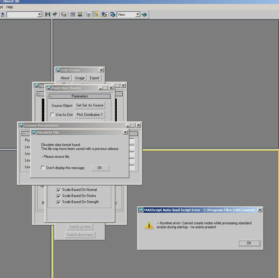

Zdravím všechny, pokouším se rozchodit VIZ 2008 na Vistě Business CZ x64 a prostě to neběží. Instalace korektní, ale při spuštění se ukáže to malé okénko s načítáním plug-inů dole na liště a pak konec. Zkoušel jsem všechno možné. Vše ostatní na PC chodí zcela normálně. Instalovány standardní aplikace. Dle specifikace by to mělo fungovat normálně.

Na jakém pluginu se to zasekne? VIZ 2008 kompatibilní je, ale většina  plugin modulů ne.

Už se mi podařilo odladit první chybu. Modul IMON NODU32 blokoval 3dsviz.exe při startu. Dal jsem to ignor listu a je to "OK". Nyní to ale "padá" (viz. obrázek) asi na MAXscriptu.

Není tam doinstalovaný V-Ray nebo nějaký jiný non-Autodesk plugin?

Standardní instalace + free RPC 3 http://www.archvision.com/RPCPlugIns.cfm" rel="nofollow - plug-in (Scanline Rendering) od ARCHVISIONU. Zkusím ho odinstalovat.
=> Po odinstalování stále stejné.
Ta okna na obrázku vyskočí sama a jsou to dialogová okna MAXScriptu ne? Standardně po startu nevyskáčí.

Tak jsem nakonec přišel i na chybu č.2. Jelikož i Autodesk má Uninstal moduly dělané tak, že to odinstaluje pouze něco, zůstalo pár klíčů v registry a v nové instalaci kazily korektní spuštění VIZu. Registry jsem tedy promazal ručně, nová instalace a tadá, VIZ běží!
