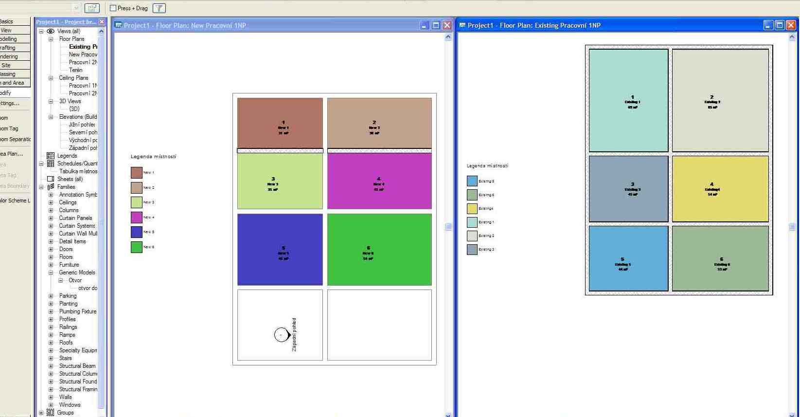

http://www.cadforum.cz/forum/uploads/20080320_170237_Clipboard01.rar -
Kdysi mi neco podobně nefungovalo a pak jsem zjistil, že mám ty legendy stejně pojmenované. Není tam někde taky problém?
Připojuju obrázek z revitu

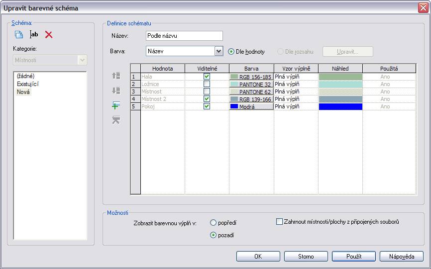

Je to jak píše p. Jirát a já na konci: vkládáte tam stejný typ barevného schématu, který obsahuje místnosti jak z nové, tak i z existující fáze. Zkuste vytvořit dva typy barevného schématu (pro nový i existující stav) a zruště viditelnost v každém z nich viditelnost místností druhé fáze. Viz obr.
