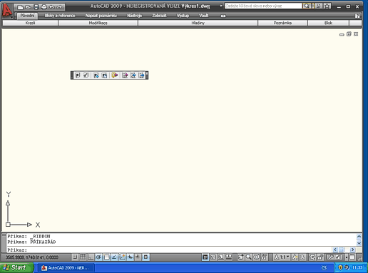

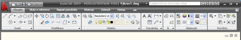

najviac sa mi páči, že pomaly ale isto budú všade širokoúhle monitory a oni ešte viac zvačšia horné menu, tým pádom bude plocha užšia a užšia
Ta ukázka je z rozbaleného Ribbonu. Pokud je Ribbon ve sbaleném stavu, horní menu je ve skutečnosti užší (takže volná plocha je větší):

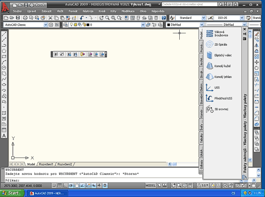

Pro porovnání přepnutí prostředí AutoCADu 2009 (1-kliknutí) do stavu předchozích verzí (nevím co je méně úsporné...):

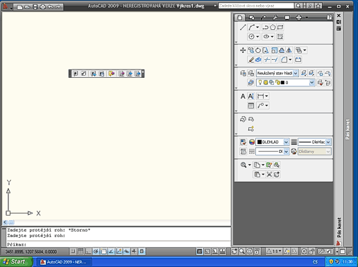

Ribbon AutoCADu je navíc možné ukotvit kamkoliv - třeba i na stranu (pro širokoúhlé monitory):

ad 3)
ano, můžete si "vytrhnout" jednotlivé karty (bloky) pásu karet a umístit si je na obrazovku kam chcete:
