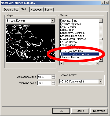

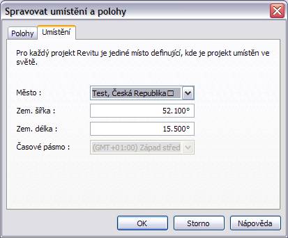

Nové umístění (město) projektu přidané do souboru ar_city.uni se v seznamu míst (Nastavení>Spravovat umístení....) v Revitu 2008 nezobrazuje.
Postup jsem popsal v článku autodeskclubu (viz. odkaz) pro verzi 8.1, ale v 2008 postup nefunguje, nové místo se v seznamu nezobrazí. http://www.autodeskclub.cz/club/Article.aspx?article=11c2aa31-2c73-46d8-b8c7-0ecf5ae3bd9e" rel="nofollow - http://www.autodeskclub.cz/club/Article.aspx?article=11c2aa31-2c73-46d8-b8c7-0ecf5ae3bd9e
Po přidání místa do souboru ar_city.uni se, ale nové místo zobrazí v seznamu při nastavení slunce pro redrování viz. přiložený obrázek

Já myslím, že to je v souboru sitename.txt, ale nezkoušeno.

Tak vyzkoušeno, ale nefunguje :) Asi nějaký šotek.

Je to opravdu v souboru sitename.txt. Pro načtení změn je třeba Revit restartovat.
