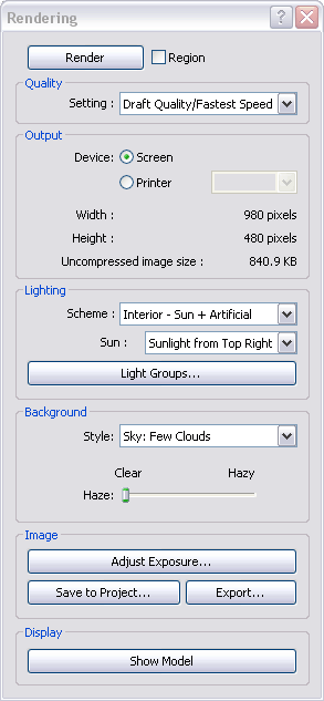

ešte posledná otázka, ale to už odbočujem k Revitu ... tzn. v Revite je Mental Ray aj s takými funkciami ako Global Ilumination, Final Gather, Ambient Oclusion, Caustic, MentalRay Shaders ... alebo kde by som tieto informácie našiel (asi najlepšie bude si Revit vyskúšať, že :-)
Odeslal: Vladimír Michl
Datum odeslání: 02.dub.2008 v 19:34
Mental Ray je v Revitu ve zjednodušené podobě - pro snazší obsluhu. Ale určitě je to nejlépe vyzkoušet - až bude Revit 2009 uveden.
Toto je základní dialog renderingu (zatím v angličtině):
