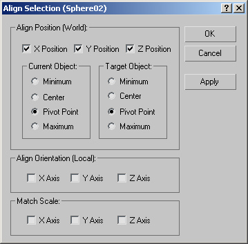

zdravim, muzete mi prosim poradit jak nejaky objekt zarovnat do stredu jineho objektu (napr. krychle)? diky
Odeslal: be_em
Datum odeslání: 31.kvě.2008 v 19:42
príkaz "ALIGN"
vyberete jeden objekt, dáte "ALIGN" (zarovna) a kliknete na ciežový objekt. Potom Vám vyskočí okno (viď obrázok) s vožbami zarovnania (min, max, center, pivot) ... treba vyskúša
p.s. presne túto funkciu by som bral aj v iných cadoch
