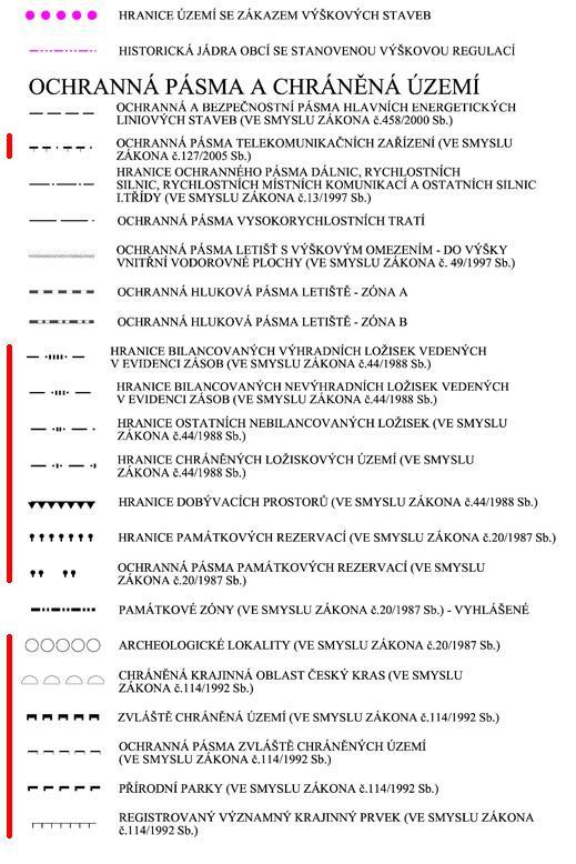

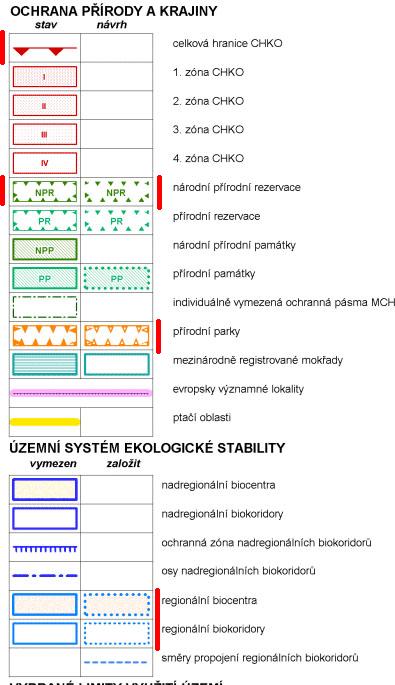

Zdravím všechny. Nemá prosím někdo vyroben .LIN/.SHX soubor s čárami používanými v urbanismu a územním plánování? Co se mi zatím nepodařilo najít je v přiložených obrázcích označeno červenou vertikální linkou.
Děkuji

Několik typů čár pro urbanismus na fóru zveřejňoval pan Čech - http://www.cadforum.cz/cadforum/download.asp?file=LINEPLAN&sort= - download .
Pokud máte nainstalovány http://www.cadforum.cz/cadforum/CAD-Standardy/ - CAD standardy , naleznete tyto typy čar ve složce Cary.

Mám samozřejmě oboje a zde jsem také hledal. To co potřebuji tyto soubory bohužel neobsahují.
(vyjel jsem si http://www.cadforum.cz/cadforum/download.asp?file=lincatalog&sort= - LINCATALOGem všechny .LIN)

Některé nejsou z náhledu moc čitelné, tak mi to pošlete na mou adresu mailto:radim.cech@lineplan.cz" rel="nofollow - radim.cech@lineplan.cz Nejlépe přímo v CADu jednotlivé čáry, jak by měly proporčně vypadat. Pokusím se to doplnit.

Regionální centra a biokoridory jsou tečkované? Pak by stačila čára tečkovaná s tloušťkou pera

Dobrý den
Posílám čáry, které jsem dříve vytvořil, snad k něčemu budou (už jsem některé delší dobu nepoužíval). Syntaxe názvů je podobná klasickým autocadovským čarám. stejně tak lze čáry upravit laborováním s měřítky ...
Čáry v Hranice1.lin byly dělány pro Prahu, čáry v Hranice2.lin pro severní Moravu
K volnému použití ....
http://www.cadforum.cz/forum/uploads/20080513_181449_hranice_urb.ZIP - uploads/20080513_181449_hranice_urb.ZIP

Děkuji všem za postupné naposílání a umístění typů čar, nakonec jsem to poskládal vše a můžeme vesele územně plánovat. Děkuji
Zde odkaz na typy čar zaslané panem Kosíkem, které dává k volnému použití. Pro "domácí kutily" přiloženy také .SHP definice: uploads/20080514_200402_LIN_UPD_S.zip" rel="nofollow - LIN_UPD_S.zip
=> Zapomněl jsem na velkou pochvalu p.Čechovi, za nabídku vytvoření potřebných čar.
