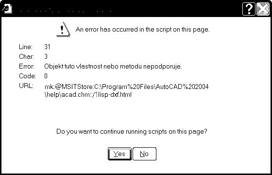

Děkuji, jdu to zkoušet. V AutoCADu v Helpu nejsou (ale před časem ještě byly... Confused ) funkční odkazy pro odstavec AutoLISP, Visual LISP, and DXF
ED: objeví se tato hláška:
a (po potvrzení YES anebo NO) nic se neděje...
