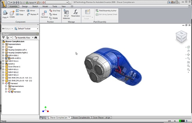

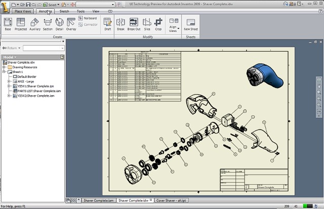

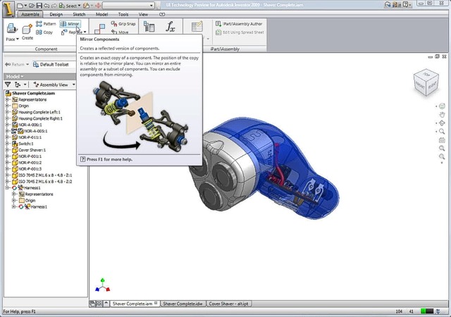

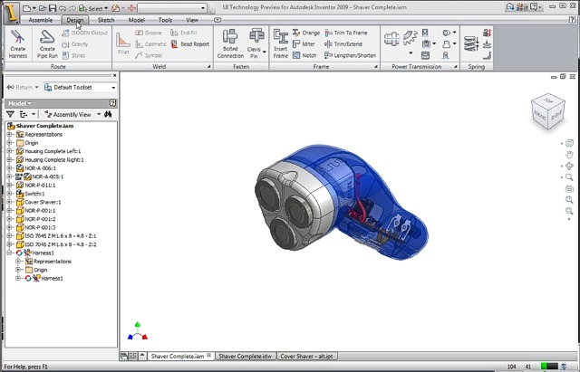

Příští týden Autodesk uvolní formou doplňkového modulu tzv. "Inventor 2009 UI Technology Preview". Jde o nové uživatelské rozhraní Inventoru (jakékoliv varianty, včetně Professional) využívající funkce pásu karet (ribbon), postupně zpřesňovaných tooltipů a dalších UI funkcí známých např. z AutoCADu 2009. Bylo vyvinuto na základě průzkumu způsobu práce uživatelů v Inventoru. Kromě zrychlení a zpřehlednění práce umožní i např. přímý přístup k dalším funkcím - např. k funkcím náčrtů přímo v prostředí součásti.
Modul bude ke stažení příští týden na webu labs.autodesk.com a mohou si jej vyzkoušet všichni uživatelé Inventoru 2009. Nainstaluje se formou dodatečné ikony pro spouštění Inventoru 2009 (vaše původní instalace nebude dotčena). Podle ohlasů uživatelů pak může být nové rozhraní využito v dalších verzích Inventoru.
Lze jej použít i na lokalizované verze Inventoru 2009 (samotné "ikony" ale budou anglicky), i na 64bitové verze. Je možno přepínat na staré rozhraní, nijak se nemění funkčnost ani datový formát Inventoru.
Několik ukázek:

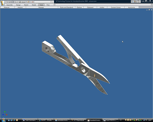

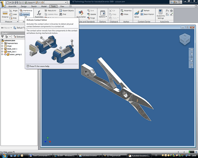

Doplňkový modul "UI Technology Preview" je již k dispozici ke stažení na:
http://labs.autodesk.com/technologies/inventor2009_ui/" rel="nofollow - http://labs.autodesk.com/technologies/inventor2009_ui/
Instalace funguje i s českou verzí Inventoru 2009 (rozhraní je anglicky) a nekoliduje s původní verzí Inventoru CZ (ta funguje nadále česky). K dispozici je 32bitoví i 64bitová verze.
Ribbon rozhraní nabízí rychlejší ovládání, přímý přístup k řadě funkcí, historii otevřených dokumentů i více prostoru na obrazovce (fullscreen režim Ctrl+0).
Ukázky z českého Inventoru ve Windows Vista:
Vladimír Michl (moderátor)
