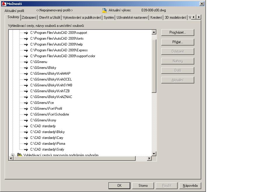

Odeslal: garret
Datum odeslání: 05.čer.2009 v 08:46
Udělal jsem to podle návodu v pdf souboru. Zkopíroval jsem adresáře, které byly uloženy v archivu na C:\Documents and Settings\Můj profil\Data aplikací\Autodesk\AutoCAD LT 2009\R14\csy (přepsal se tedy obsah v adresářích Plotters, Plot styles a Support. Pak jsem obdobně překopíroval potřebné soubory sem C:\Documents and Settings\Můj profil\Local Settings\Data aplikací\Autodesk\AutoCAD LT 2009\R14\csy.
Nakonec jsem na C:\ zkopíroval adresář CAD standarty a v nastavení autocadu jsem uvedl potřebnou vyhledávací cestu k podpůrným souborům.

Myslíte uživatelský profil (účet ve windows)? Mám jediný účet na počítači. Navíc když při tisku otevřu nějaký ctb nebo stb soubor tak se mi otevře taky v tomhle umístěním tudíž podle mého by měla být cesta správná.
Odeslal: PepaR
Datum odeslání: 05.čer.2009 v 15:12
Ještě prosím tyto cesty ověřte v nastavení samotného AutoCADu, menu: Nástroje - Možnosti, záložka Soubory.
PepaR

Datum odeslání: 08.čer.2009 v 10:03
Odeslal: PepaR
Datum odeslání: 08.čer.2009 v 10:18
Pro šrafy je nejdůležitější cesta:
C:\Documents and Settings\Petr Horák\Data aplikací\Autodesk\AutoCAD LT 2009\R14\csy\support\acadlt,  tam je  nutno zkopírovat obsah složky
CAD_standardy_1_4.rar\Documents and Settings\ProfilXYZ\Data aplikací\Autodesk\AutoCAD XYZ\RXY.Z\csy\Support.

Odeslal: garret
Datum odeslání: 08.čer.2009 v 15:27
V adresáři support žádný adresář acadlt není. Pokud se mělo jednat o soubor acadlt.pat, pak tenhle soubor zase není obsažen v archívu CAD_standardy_1_4.rar.
Odeslal: PepaR
Datum odeslání: 08.čer.2009 v 18:05
Chyba je v pojmenování souborů. Přejmenujte prosím soubory aclt.*, které jsou v archivu na acadlt.*. Pak by to mělo jít. Díky za nakopnutí.

Máte prosím správně načteny cesty k podpůrným souborům a v nich umístěny SHX tvary, PAT soubroy atd.?

do profilu v Documents and Setting jsem zkopíroval tyto soubory:
acad.lin
acadiso.lin
acad.pat
acadiso.pat
acad.slb
a nahradil tím stávající soubory. Nebo je třeba zkopírovat úplně všechny soubory ze Suportu (acdlt, aclt)?
Cesta sem byla již nastavena v původním nastavení.
Adresář CAD standardy jsem zkopíroval na C: disk a nastavil v Autocadu cestu k němu a k vnořeným adresářům, jak je uvedeno v návodě.
Vám jde načítání typů čar do nového výkresu acadiso.dwt bez problémů?

U mě funguje vše jak má, používám vlastní šablonu, která je odvozena od FAST - Půdorys.dwt (najdete ji též v CAD standardech).
Zkopírujte prosím všechny soubory DaS - Složky Support do složky Support ve Vašem počítači.

U některých typů čar je v definici písmo, pokud není načtěno ve výkrese, pak je vypisována při načítání čar chyba.
Podívejte se co je v souboru čar na řádku, na kterém je hlášena chyba.
Je potřeba mít všechny požadované SHX soubory.

Odeslal: Hrnčíř
Datum odeslání: 05.lis.2010 v 13:45
Dobrý den,
bylo to chybějícím písmem CADKON.shx, které bylo uvedeno v definici čáry. Teď už je vše v pořádku.
Nadále se mi ale nezbrazují v panelu Paleta šrafovacích vzorů všechny vzory, takže výsledek vidím až po vložení šrafu do výkresu.
Čím to může být?
