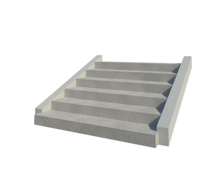

Jak vytvořit betonové monolitické schodiště se schodnicemi viz obrázek?

Vytvořte monilitické schodiště (zatrhnout ve vlastnostech typu volbu "Monolitické schodiště") a schodnice vytvořte pomocí zábradlí (jako profil použijte nějaký obdélník a umístěte do správné výšky). Viz obr.

Je to skoro ono, akorát ty schodnice mají jiný úhel než schodiště ???, tam to asi bude chtít ref rovinu s potřebným sklonem a k ní to zábradlí připojit (nebo tam mít line a k ní to připojit, jedna z těch možností mi kdysi nešla).

Nevšiml jsem si, že na obrázku mají schodnice jiný úhel. Pak by se místo zábradlí dala použít stěna s oříznutým profilem nebo rampa.

spise bych volil mass nez stenu..

Co je mass?
Odeslal: fmato
Datum odeslání: 03.čvc.2008 v 08:32
Původně odeslal(a) jimmypap jimmypap napsal(a):
Co je mass?
objem
