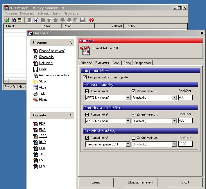

V nastaveni tiskarny PDF Creatoru je u formatu PDF zalozka "Komprese" - viz obrazek. Tam si nastavim DPI jake chci. Ale netusim, jestli to vyresi Vas problem...

Děkuji
do kmprese jsem zatím nikdy nešel, nastavení jsem prováděl pouze na tiskárně. Uvidí se zda je to, to co jsem si myslel.

Podle uvodniho obrazku to jiste kompresi neni. Zminku o kompresi jsem psal v souvislosti moznosti nastaveni DPI v programu PDF Creator, ktera se povoli az po nastaveni komprese rastru.
