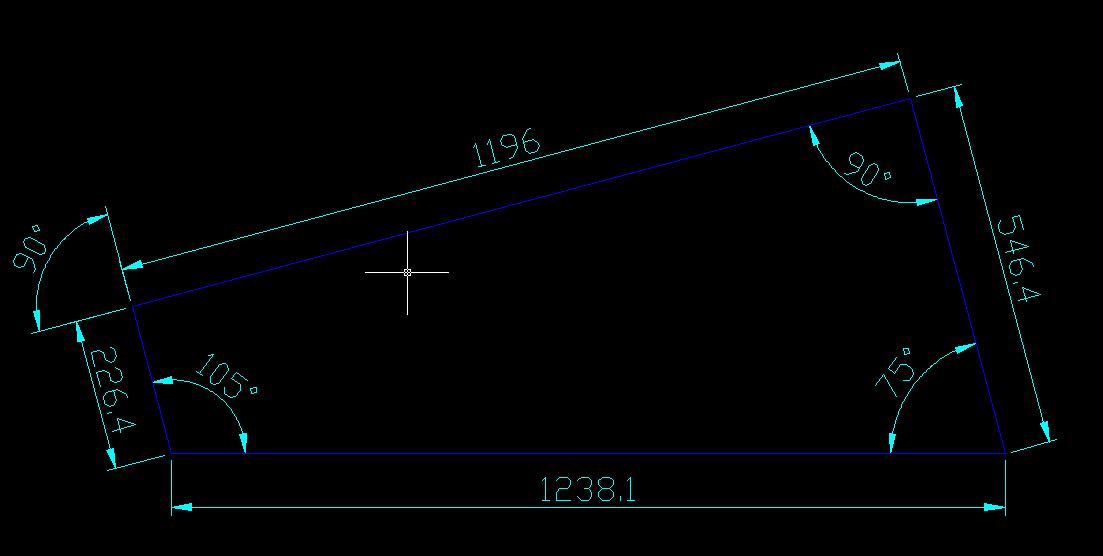

Ako by sa dalo zadať kótovanie dielca (nejakého štvor, päť, šesťuholníka) tak aby nešla kóta do dielca ale iba po obvode (okrem uhlov). To čo som sem dal to je dosť idealizované. Málo kedy mám takýto dielec a môže byť akokoľvek otočený.

Chcel som získať súradnice max x, max y, min x a min y. Mám dielec a chcel som napríklad zakótovať jeho max rozmery, alebo urobiť okolo neho obdĺžnik. Pôvodná myšlienka bola uloženie do txt súboru súradnice x a y a program mi nájde max. a min. súradnice.

k té 1) jsem chtěl jen jakoby vysvětlit, že ze seznamu jdou vytáhnout i jednotlivé části, jen jakoby na ukázku, pro vás to samozřejmně v tomto případě význam nemá, ale do budoucna, např, první člen může být něčím specifický, třeba nějaký popis... tak tímto ho dostanete :-) takže jen na ukázku.
tak teď k 2)
a) chápu to dobře že máte nakreslené úsečky a z nich čerpáte body, protože kdyby to byly křivky neměl by jste všechny boby..... atd, kružnice měl by jste střed, proto by to chtělo do toho ssget-u dát filtr na usečky
a to takto :
(setq ent (ssget (list (cons 0 "LINE"))))
b) pak tam máte cyklus, trošku zbytečně složitý, k tomuto účelu bych použil repeat :
  (setq poc (sslength ent))
  (setq n 0 surad_x_y nil)
  (repeat poc
     (setq n (1+ n))
c) ten seznam surad_x_y by bylo dobre na zacatku nilovat, aby nedoslo k plnění nějaké staré verze seznamu.... dělám to před cyklem
d) ten print a princ my připadá naprosto zbytečný, teda pokud nepotřebujete vidět, jak se seznam tvoří, ale strašně to vypisování zdržuje program :-) takže doporučuju nedělat :-)
e) pak by bylo dobré tu hranici třeba tvořit né usečkama ale křivkou :
takže pak prográmek bude :

Odeslal: alfred
Datum odeslání: 04.čvc.2008 v 12:10
Pokud to chcete jeste zlepsit, tak pridejte test na prazdny vyber usecek - ted to pri prazdnem vybery spadne. To delalo to while a repeat nedela. Nicmene i s while by to pri prazdnem vyberu spadlo pozdeji.
Jinak ja osobne bych preferoval vykresleni prikazem command. Podle me je to "blbovzdornejsi" pro pristi verze cadu a taky pochopitelnejsi. Navic to obdelnik vykresli s aktualnim nastavenim kreslicich nastroju (hladina, cara, ...), coz povazuji za vyhodu.
