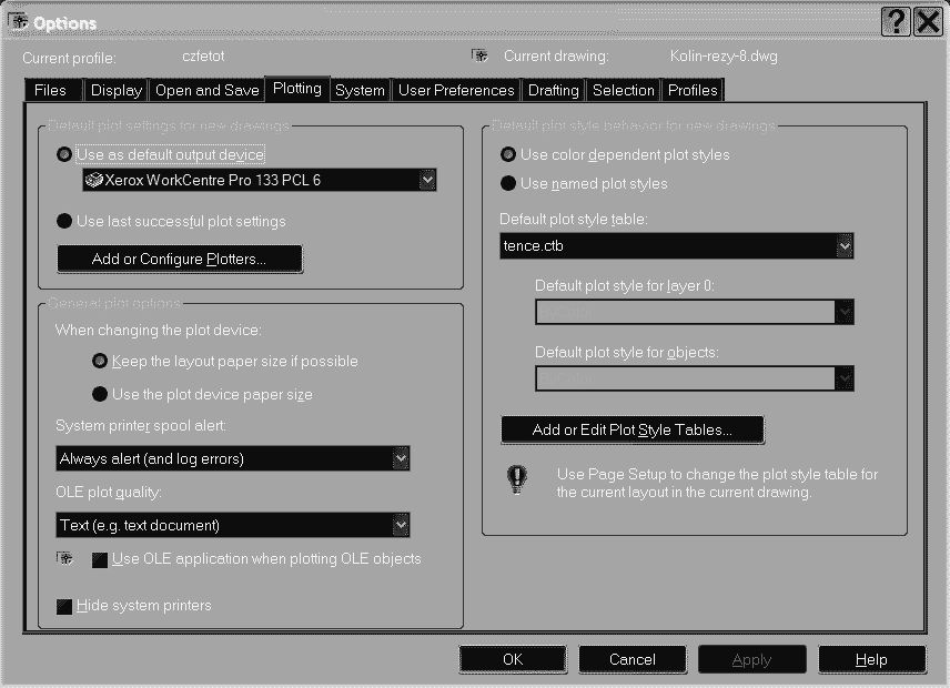

O tom sice už jednou zde byla řeč, ale přesto... Jak se dá vypnout automatické zapisování plot.log souboru, který se mi objevuje po dokončení tisku vakt. adresáři? logfileoff nepomáhá.

A co to zkusit vypnout přes možnosti? Odznačit všechno co povoluje protokolovat tisk a publikování.
Odeslal: alfred
Datum odeslání: 03.čvc.2008 v 19:36
melo by snad pomoct:
prikaz VYKROZNAČ
v dialogu je tlacitko "POKROČILÉ"
a tam je volba zda se ma plot.log vytvaret.

To zdrk: V Acad2004 nic takového není...

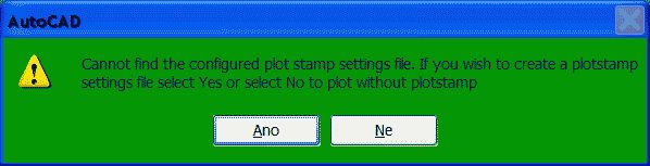

To Alfred: plotstamp nepomáhá.
Pokud potvrdím "Ne" , tak se nic neděje... Žádný dialog nenaběhne.

Nevím jak je to v Autocadu 2004 EN, měl jsem 2004 LT a tam jsem se toho zbavil.
Vypnul jsem všechny funkce, kde bylo uvedeno protokolování tisku a i publikování - (Automatically save plot and publish log - 2008), plotstamp.
Pokud to nepomůže tak reinstall.

LogFileOff se týká jiného protokolu. Řízení protokolu PLOT.LOG je v tipu:
http://www.cadforum.cz/cadforum/qaID.asp?tip=6198 - http://www.cadforum.cz/cadforum/qaID.asp?tip=6198

To zrušení plotstamp je zapsáno pouze ve výkresu anebo v registrech?
Pro upřesnění: dělá mi to po použití utility AutoCADu batchplt - předtím se plot.log v akt. adr. nevytvářel.
Citovaný tip pto A2k4 neplatí.
Tools- Options - Plotting:
