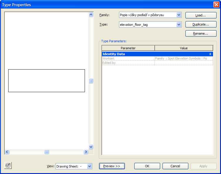

zdravím všechny,
jak funguje popiska výšky podlahy? Pokoušel jsem se vytvořit vlastní, ale nepodařilo se mi jí automatizovat (hodnota výšky se musí napsat ručně). Problém asi jen takový drobný je značka +-0,00. V Autocad se to řeší specialním znakem %%P. Asi jsem tupej, ale nevím jak tento znak v Revitu vložit.

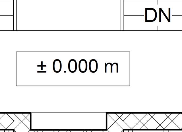

Používáme Spot Dimension - elevation. Pokud chcete mít +- pred 0,00, tak se dá nastavit jako "před" znak U+00B1. Ale to teď ověřit nemůžu.
Tak ověřeno, potlačit + před kladnými hodnotami a přidat +- do definice.

Používáte výškovou kótu? To mě samozřejmě taky napadlo, ale ještě jsem nepřišel na to jak kolem ní udělat rámeček. Skoušel jsem ten znak, ale nefungoval.

Před U musí být zpětné lomítko. Tzn.: \U+....

Nevím kde dělám chybu. co je to "před" znak. Stále nevím jak kolem kóty nakreslit rámeček (pokud ho tedy nemusím zadávat ručně) a kam mám vložit tu sadu znaků. Od věci by také nebylo nějaké vysvětlení, co tato sada znaků znamená.
Nejvhodnější by asi bylo vložit sem celý postup tvorby výškové kóty a to jak pro uživatele s anglickou verzí Revitu tak pro verzi lokalizoavnou.
Ps: V katalogu bloků se objevila rodina výškové kóty, jenže když jsem se jí pokoušel otevřít (Revit 2008) tak mi hlásil, že je vytvořen v novější verzi.

Znakem se rozuměl UNICODE zápis znaku nebo symboulu, např. pro zavináč, který vkládáte pomocí Alt+64 existuje unicode zápis v podobě \U+.... (.... = odpovídající kód). Obdobně je tomu i pro znak +-, který můžete umístit před jakýkoli text nebo textové pole.
S tém návodem na rámeček Vám nejsme schopen pomoci, nesedím u PC, kde je nainstalovaný Revit a z hlavy to nepopíšu.

Jinak ten znak +- si můžete třebas zkopírovat z Mapy znaků (v Příslušenství Windows) a pak ho vložit do definice té Spot Elevation - Single/Upper value Prefix.
