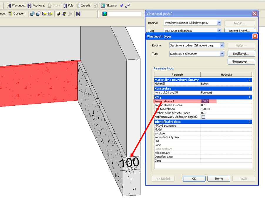

Dobry den,
ako sa daju zalicovat (zaTRIMovat) dva zaklady pod stenou kolmo na seba? Totizto, nastavil som odsadenie -40, aby mi vonkajsia hrana zakladu  licovala s vonk. hranou steny. Pozdlznu hranu odsadil, ale priecnu (koniec) nechal tak a teraz mi konce zakladu pretrcaju...
Dakujem.
pripajam podorys zakladu...

Dobrý den,
zalícovat 2 prvky k sobě lze pomocí příkazu Zarovnat (menu Nástroje->Zarovnat). Pokud kreslíte základy pomocí funkce základy, lze přesah základů od stěny definovat přímo ve vlastnostech základu - viz obr.. Pokud je kreslíte pomocí stěn, je výhodné nastavit již při kreslení vynášení stěn a základů např. na hranu nosné části (volba v liště možností-pole Čára zarovnání).
