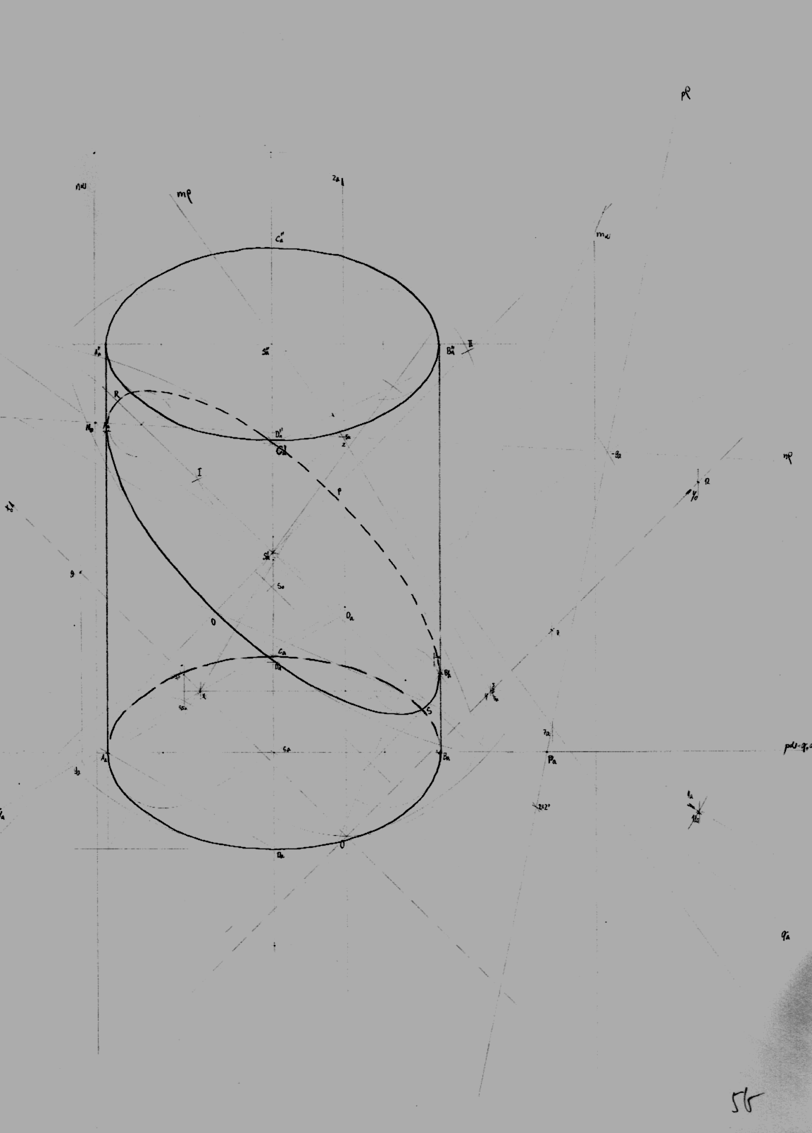

mohol by mi niekdo popisat ako spravit rez valca persp. afinitou..v 6 bodoch postup..je to dost zlozite nato ze vtom nevim robit a potrebujem to surne..hlavne na konci nevim spravit elispu ...ktora vznikne pospajanim 4 bodov ktore vzniknu...dakujem za pomoc

jojo to mam udelat co mas na tom obrazku na papiri to mam i ja nakreslene ale v autoCade to nevim udelat..se tym piplam dlouho a stale mi to nejde :((

no jo my to iba z papira prekreslujeme do autocadu v 2D
Odeslal: be_em
Datum odeslání: 18.čvc.2008 v 14:49

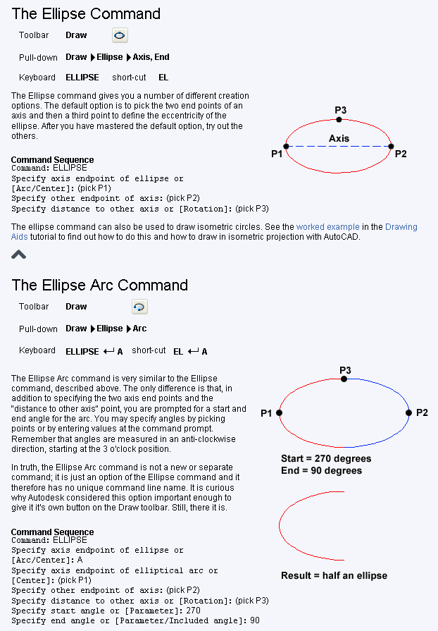

pozerám že konečne aspon nejaký postup v kreslení v CAD-u na školách .... tak potom ak ste to nakreslili ceruzkou, v autoCAD-e Vám to musí vyjsť presne .... a nemáte problém zostrojiť elipsu cez tri body .... táto funkcia tam je
Odeslal: HungoSS
Datum odeslání: 20.čvc.2008 v 14:23
no mozno to tam je ale je to problem neviem ani kde..a ja to mam po anglicky...a neviem presne kere to tam je...
Odeslal: be_em
Datum odeslání: 20.čvc.2008 v 18:04
takže prikladám obrázok, kde je to vysvetlené po anglicky. A vľavo máte odkaz Školení/Výuka kde sa dozviete pre začiatok toho celkom dosť, tu je link na elipsu:
