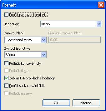

Dobry den,
ako nastavim, aby mi v reze, resp. pohlade vyskove koty zobrazolval v tvare +1.000 ? Teda v metroch s tromi desatinnymi miestami a s pluskom pri kladnych hodnotach a pri nule plusminus0.000 ?
Mam anglicky revit.
Dakujem

Nastavte si ve vlastnostech typu kóty formát jednotek na metry a zatrhněte volbu "Zobrazovat + pro kladné hodnoty" - viz obr.

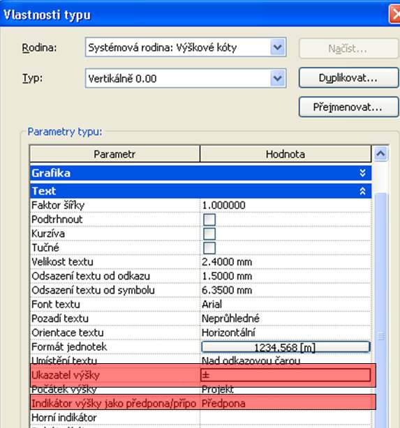

Pokud chcete zobrazit ± 0.000 v nule, vytvořte si nový typ Výškové kóty a v jeho vlastnostech zadejte pro parametr Ukazatel výšky hodnotu"±" a nastavte ji jako předponu - parametr Indikátor výšky jako předpona/přípona. viz obr.
