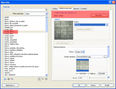

Dobry den,
kde sa stratila v Revite 2009 moznost vytvorit si "tile" render z hocijakej textury - napriklad palubovka, keramicky obklad a pod...
Vid:
http://www.autodeskclub.cz/club/Article.aspx?article=82328e63-d8a0-4ce5-8e6f-4a15c5019cd6
Dakujem.

Duplikujte některý z již hotových materiálů a v případě potřeby vyberte jiný typ po klepnutí na tlačítko Nahradit v části Vzhled rendrování založený na:
viz přiložený obrázek

... ale pozor, nepamatuje si spolehlivě cestu k novému vzoru. Doporučuji ho přidat (vzor i masku bump) mezi ostatní.
