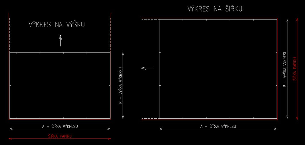

Zdravím a mám dotaz:
vytvořil jsem dynamický blok formátu, natahovací ve dvou směrech. Chtěl bych vědět, zda je možné omezit jeden rozměr protažení v závislosti na druhé (kvůli tisku), tj. aby v případě, že velikost rámečku přesáhne v jednom směru šířku papíru, druhý rozměr rámečku šel natáhnout maximálně na šíři papíru.
Díky
Pepa

Odeslal: Pepa
Datum odeslání: 01.srp.2008 v 06:42
o nastavení maximální/minimální délky, příp seznamu vím, ale tak to nepůjde, potřebuji omezit délku v jednom, nebo druhém směru, přičemž druhá bude volná. Asi to z dotazu úplně jasně nevyplynulo. K původnímu příspěvku jsme připojil obrázek, z něj to bude snad názornější. Většinou postupujeme tak, že nakreslíme, co potřebujeme, pak vložíme rámeček, natáhneme ho dle potřeby a vytiskneme. Chtěl jsem zjednodušit laborování s rámečkem, používáme běžně formáty, které nejsou v celých násobcích formátu A4. Teď co jsem měl na mysli:
varianta 1) mám velký výkres, vložím rámeček, natáhnu ve svislém směru B (třeba 4 formáty na výšku). Protože role je široká 914mm, vejdou se na sebe 3 formáty, tak šířka A může být maximálně 900mm
varianta 2) natáhnu nejprve šířku A, např. 5 formátů (víc než šířka papíru), pak výška může být maximálně 3 formáty
Šlo by to řešit dvěma různými bloky, u nichž by byla omezena buď šířka, nebo délka, ale myslel jsem, že by to šlo nějak vyřešit v jednom.
Pepa
Odeslal: zdrk
Datum odeslání: 01.srp.2008 v 09:30
Pokud chci omezit délku celkově, je to podle předchozích příspěvků
Pokud chci, ale omezit délku s nějakou podmínkou (větší délka – nižší výška a opačně) bude nutné asi provést dvě verze viditelnosti. Nebo zkusit přiřadit dva parametry (např. jeden zprava, druhý z leva) protažení, každý omezený jinou délkou (nezkoušel jsem).
Odeslal: PepaR
Datum odeslání: 01.srp.2008 v 09:31
A proč to nevyřešíte 2 různými parametry, kterým můžete nadefinovat společné nebo odlišné body pro spuštění akce.
PepaR
