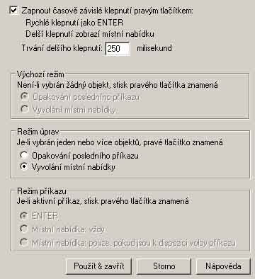

Mam jednu otázečku k tomuto - nešlo by tam přidat (lépe řečeno, jak přidat) označení "Zapnout časově závislé klepnutí pravým tlačítkem" při opětovném zapnutí. Tím vyruším "výchozí režim" a "režim příkazu".
Jinak díky
Jó, kdyby mi programování lezlo do hlavy, jako všelijaký ptákoviny, které si budu pamatovat do smrti.
Odeslal: Kackac
Datum odeslání: 05.srp.2008 v 16:46
Máte na mysli, že by se přepínalo mezi 'vypnutá místní nabídka' a 'časově závislé klepnutí + m. n. v režimu úprav'? Jestli jsem to špatně pochopila, tak hoďte dva screeny, jaké nastevní chcete přepínat.

Měl jsem na mysli úpravu, kde by při povolených úpravách bylo nastaveno toto.
Tak pro vás je tato varianta:
uploads/20080805_171338_mistni_nabidka2.zip" rel="nofollow - uploads/20080805_171338_mistni_nabidka2.zip
