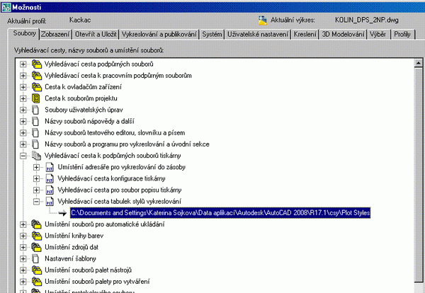

Odeslal: PepaR
Datum odeslání: 08.srp.2008 v 12:49
Musite jit do sveho profilu v Document and Settings, viz http://www.cadforum.cz/cadforum/qaID.asp?tip=2902 - Tip 2902 .
PepaR
Odeslal: Kackac
Datum odeslání: 08.srp.2008 v 13:11
Původně odeslal(a) prasopal666 prasopal666 napsal(a):
leč nevím kam ho mám nakopírovat, respektive jsem ho kopíroval kam se dalo, ale bezvýledně
Standardní umístění je podle té rozbalené řádky v náhledu (dialog najdete v nástroje -> možnosti)
Kackac
