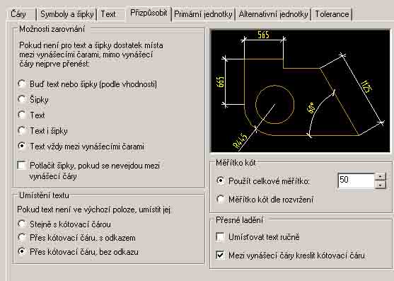

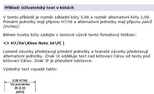

Dobrý den,
1. potřebuji pod kótovací řádku přidat dva řádky textu, v nápovědě (viz náhled1) jsem si našla, že třetí řádek je pomocí \P, ale mě to nefunguje, mám pod kótovací čárou jen jeden řádek. Co dělám špatně?
2. Když text kóty s přidanými řádky posunu doleva nebo doprava z výchozí polohy, kótovací čára se přeruší (viz náhled2), což nechci, jde to nějak nastavit? Nemůžu nikde nic najít.

To PepaR: To, co je uvedeno v článku, v podstatě odpovídá tomu v nápovědě, me zkrátka funguje jen \X,když napíšu \P, tak je to normálně napsáno jako text kóty (viz druhý náhled v prvním příspěvku), zkoušela jsem přímo v článku uvedený text i kopírovat do kóty, jestli někde nedělám stále jednu chybu, kterou nejsem schopna odhalit, ale stále stejné.
Původně odeslal(a) splonk splonk napsal(a):
Text nad kótou\P<>\XVýška (parapet)\P2. řádek textu\P3. řádek text. U me na 2009 (Anglicka verze) to funguje :)
U mě na 2008 cz ne, je to to samé jako v článku i v nápovědě, prostě ne a ne:(

Přerušení kótovací čáry řeší nastavení (vlastnosti kót): Přizpůsobit > Přesun textu: Držet kótovací čáru u textu
Toto jsem nějak nenašel - pokud to není jen ve 2009.
Odeslal: Vladimír Michl
Datum odeslání: 12.srp.2008 v 11:45
Vyzkoušeno i ve verzi 2008 - funguje také, chová se to stejně. To nastavení jsem dělal přes Vlastnosti (Ctrl+1), ne styl (tam to ale asi bude také).

Ve 2007 se mi to nedaří.
Když vyberu (ve vlastnostech) "Držet kótovací čáru u textu" tak se celý text (oba řádky) přesunou nad vynášecí čáru, která se spojená.
V tom stylu je to také - pro celý styl, ve vlastostech pro vybrané kóty.
To držet kótovací čáru u mne zabralo, hurá!Thumbs%20Up Teď jen jak donutit konzervativní kolegy, aby začali používat víceřádkové kóty a upustili od textu pod kótovací čarou a při posunu textu dbali na zapnuté orto nebo polár, abychom to neměli rozházené... to bude boj!:)

Aktuální SP mám, ale ten třetí řádek prostě nefunguje. Ať píšu \P jak chci, další odřádkování tam prostě nedostanuUnhappy

Už jsem to řádkování vyřešil. Přes editor textu to zdvojuje lomítko u \P na \\P, proto zadávat přes vlastnosti nebo přes vlastnosti upravit.
Řádkování už funguje, nebo ještě ne?
Odeslal: Kackac
Datum odeslání: 15.srp.2008 v 10:11
Ano, jsem teď u 2007 a tam se mi text také posouvá nad čáru, jen jsem si nebyla jistá, jestli je to verzí cadu nebo nějakou drobností v nastavení, ale jestli i vám to v 2008 šlape a v 7 ne, tak to asi můžeme svést na verzi.
Řádkování už funguje, mockrát děkuji!Thumbs%20Up Nějak jsem už v noci, kdy jsem to zkoušela, neměla mozkové buňky na zplození děkovné a jásavé odpovědi:)
