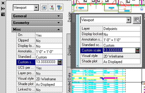

Zkusila jsem to teď v Architecture2009, sice nevím, co myslíte "listem výřezu", já jsem měřítko vždycky nastavovala v panelu vlastností, a tam kolonka pro uživatelské měřítko stále je. Také se mi při kliknutí na výřez u myši objevil panýlek vlastností jen pro výřez, kde to bylo rovněž, ale to je možná chování pouze Architecturu. Panel vlastností je ale předpokládám stejný, takže by to tak mělo být i u vás... můžete připojit screenschot? Připojuji svůj:

Při přechodu na 2009 mě z tohohle taky mohlo klepnout, ale začala jsem používat Rychlé vlastnosti a při klepnutí na výřez si v nich snadno uživatelské měřítko hned přepíšu. Oproti dřívějšímu klikání na 'Ovládací prvek měřítka výřezu' si tak ušetřím kus myšího cestování.

PAJAS - to by se mi i libilo, pokud bych tam ty uzivatelske meritka nemusel prepocitavat na desetinne cislo... chci rovnou zadat 1:xx

A zadat 1/xx vám nestačí? Doufám, že nejsem mimo mísu co se týče toho, co potřebujete, ale takhle je zadávám já.
