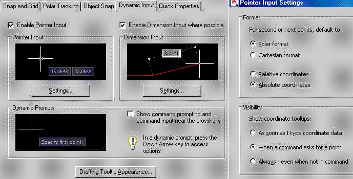

v autocade 2006, pri dvorbe obdlznika som len klikol bod a zapisal suradnice v tvare x,y. V architecture 09 mi to nefunguje, neviete mi poradit? Dakujem

Možná záleží na tom, jak (jestli) máte nastaveno dynamické zadávání (DYN ve stavovém řádku nebo standardně F12).

no prave, ci to mam vypnute alebo zapnute, stale mi to vpisuje do stavoveho riadku

Nerozumím co vám vypisuje do stavového řádku (nemyslel jste příkazový?), ale zkusila jsem to teď v ACA2009en a funguje normálně, jak při relativním zadání @x,y, tak při absolutním pouze x,y. Můžete přesněji popsat, co vám dělá resp. nedělá?

ked pouzivam acad 06 tak sa mi pri zapnutom dyn ukazuju zadavane cisla pri kurzore, v archit09 ale vsetko vpisujem do prikazoveho riadku.

Tak nevím, mě to funguje tak jak by mělo, přikládám náhledy zadání druhého bodu obdélníku (alespoň doufám, že tohle chování je to, co chcete) a nastavení dynamického zadání, jestli třeba nemáte něco jinak...

pomohlo, dik
