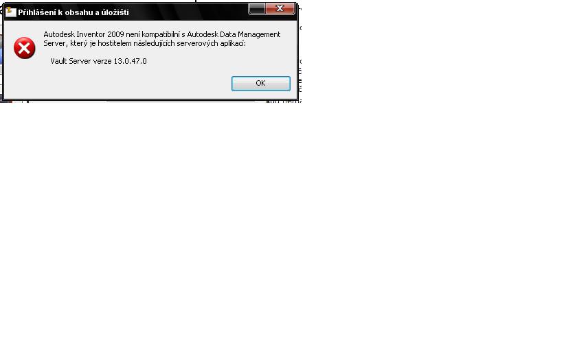

Dobrý den, po instalaci AIS2009 mi nejde přihlášení do obsahového centra. Vyskakuje mi tato hláška. Nevíte někdo v čem je problém?

Aspoň já jsem měl v balení letáček, který poměrně trotelfest vysvětloval, že je nutné obsahové centrum přemigrovat na vyšší verzi.
  Máte OC na serveru, nebo na lokále?

Obsahové centrum je lokal. Jedná se o prvotní instalace na novej komp,
takže nemám co přemigrovat.

No to hláška je opravdu nesmyslná, protože verze 13.0.47.0 je IMHO správná - akuální.
Instaloval jsem u nás 4 licence A2009 s ADMS na serveru. Matně si vzpomínám, že nejméně jedna stanice dávala taky nějakou takovou hlášku, ale nějak to zmizelo samo po restartu.

Já instaloval  AIS2009 na win vista64 a na win XP (oba počítače nové) a na obou je stejný problém. Do konzole ADMS se přihlásím bez problémů jakmile chci najet na správu nebo se přihlásit přes Inventor do oc vyskočí tato hláška.

A nemáte tam náhodou Mechanical 2008, nebo něco jiného od Autodesku ve verzi 2008, co so instaluje Vault Klienta?

Nám to dělal nadmíru aktivní NOD32 ve verzi 3, kdy v implicitním nastavení kontroluje komunikaci na http protokolu na standardních portech a ona tam jakási taková komunikace mezi ADMSa Inventorem běhá.
Když jsem tuhle funkci vypnul, tak se to rozběhlo. Dělalo to zcela stejně na počítačí s XP32bit tak Vista64bit.
OC bylo v  tomto případě na jinám počítači v síti.
Takže vítr může vát z tohoto směru (firewally atp.)

Clap bingo !!! vypnutí Nodu zabralo a oc naběhlo v okamžiku. Teď už jen Nod doladit. Díky IvoBe Thumbs%20Up

Nod považuje Inventor jako web. Proto je třeba v nabídce podrobného nastavování (klávesa F5) přidat v položce HTTP jako prohlížeč soubor Inventor.exe s cestou a zakázat kontrolu.  Pak je dobré mezi vyjímkami uvest adresář Program Files\Autodesk. Nyní zde Nod nemám ale pokud je to nejasné sejmu nastavovací obrazovky s počítače s Nodem  a zde umístim.
Také někdy pomůže přihlásit se do obsahového jako uživatel, který vstupuje do obsahovéh centra s právy jen pro čtení. V takovém případě není jako databáze uváděn Vault (tento řádek je šedivý- nepřístupný).

Nastavení\detailní nastavení\ochrana přístupu na web\http\prohlížeče...červeně jsem zakřížkoval vše od autodesku (inventor,ADMS....)
Inventor se spouští o poznání rychleji a oc běží jak má.
