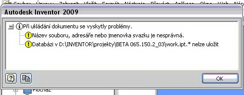

Při ukládání jakéhokoliv nově vytvořeného dílu se mi začala zobrazovat tato chyba:
Nemůže to mít souvislost s přenosem licence ?
Disk je místní, mám k němu všechna myslitelná práva.
Příkaz "uložit kopii jako" funguje.
Při editaci stávajícího dílu se tento povede uložit OK.
Prosím o pomoc, je to dost nepříjemné.

1. K problému - zkuste, zda se to nebude chovat lépe, pokud v adresářové struktuře nebudete mít název s tečkami (ony sice Windousy to zkousnou, ale už se mi párkrát stalo, že to nezkously aplikace). Já zásadně jako jediné oddělovátko používám staré dobré podtržítko.
2. K vašemu obrázku v příspěvku - pokud použijete Alt+PrtScr, tak se vám do clipboardu zkopíruje jen aktivní okno (zde chybová hláška) a nebudete to muset následně ořezávat.

Děkuji, ale tím to není. Do dneška to chodilo tečka netečka, mezera nemezera a čeština nečeština  a není to zdaleka jediný projekt, kde se u nás takové názvy vyskytují...

Kdy se začala chyba projevovat (po upgrade, nainstalováním SP nebo nějakého jiného programu nebo bez jednoznačné příčiny)?

Bez jednoznačné příčiny.

Hm, já myslel, že to souvisí s nějakou přeinstalací. Objevilo se to až dnes nebo se to tak chová déle? Nezkoušel jste restart stanice?

Neukládáte data náhodou na externí hdd?

Problém vyřešen reinstalací Inventoru... Ouch
