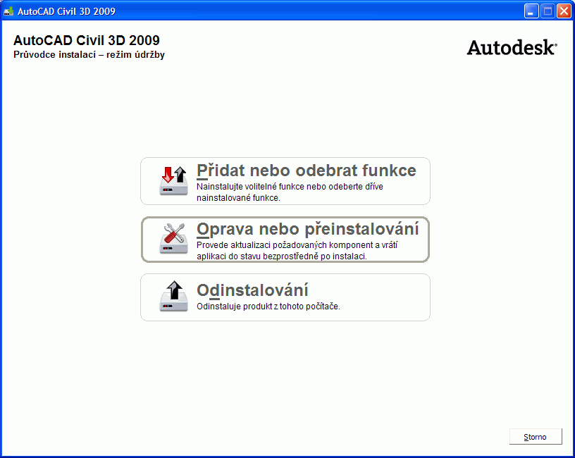

Odeslal: Vladimír Michl
Datum odeslání: 16.zář.2008 v 16:22
V Ovládacích panelech: Přidat/Odebrat programy > Civil 3D 2009 > Změnit nebo odebrat > Opravná instalace:
Vladimír Michl (moderátor)
Odeslal: Radim Cech
Datum odeslání: 16.zář.2008 v 17:14
Provedl jsem, proběhlo vše OK,  ale nepřibylo to tam. Tuším na zcela novou instalaci CIVILu, z čehož nemám žádnou radost. Nebo je ještě nějaké řešení?
R.C.
OSTRAVA
Odeslal: zdrk
Datum odeslání: 16.zář.2008 v 17:49
Koukám, že nátě pořát problémy. Začalo to s express tools a pokračuje přes správce referencí.
Jedna otázka: zapnul jste v té opravné instalaci, že chtete instalovat správce referencí, nebo to tam zadat nejde. Jinak toto se zadává v konfigurátoru pro instalaci.
