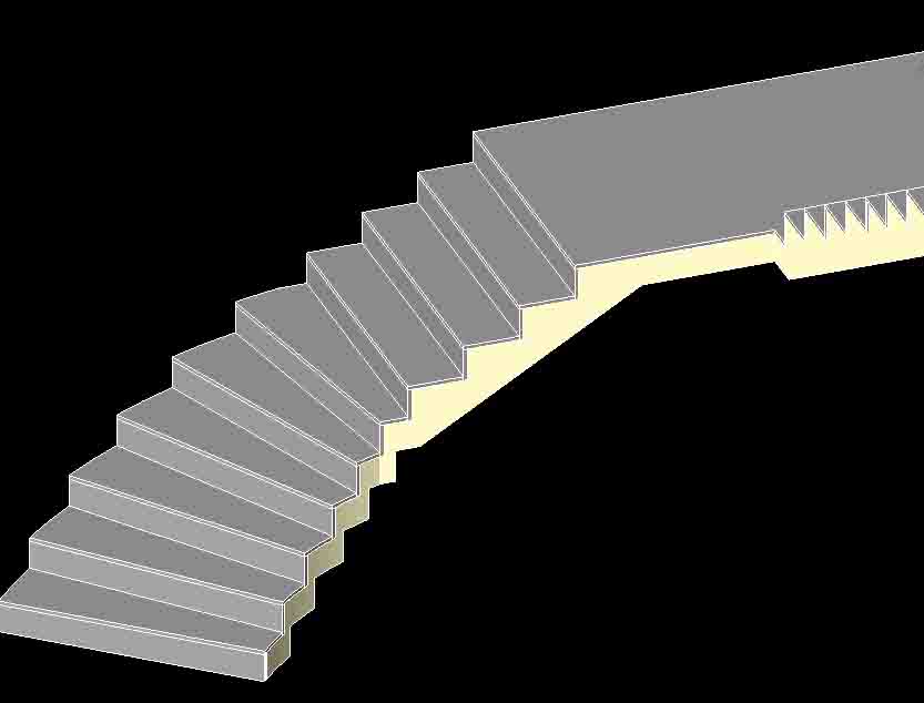

Zdravim,
modeloval jsem si schodiste. Jedna se o klasicke betonove schodiste. Nejakym pro me nevysvetlitelným zpusobem se mi spodni hrana spodni casti schodiste "zaschodila". Nenapada vas cim by to mohlo byt?
Diky

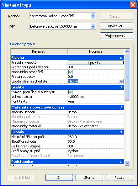

Odeslal: statecny
Datum odeslání: 01.říj.2008 v 08:20
Mělo by stačit nastavit parametr Spodní strana schodiště (ve vlastnostech typu schodiště) na Hladké. (vit obr.)
Volba "Hladké" nebo "Stupňovité" se projeví jen u monolitického schodiště a u stupňů, které nejsou kolmé na výstupní čáru (např. točité schodiště)
Václav Statečný
Arkance Systems CZ s.r.o.
Odeslal: mnementh
Datum odeslání: 01.říj.2008 v 08:24
Bohuzel toto pomuze castecne. Ve chvili kde toto provedu v novem vykresu (souboru) se zadanou konstrukcni vyskou, je vse ok. Jakmile to prevedu do jiz upraveneho modelu objektu a schodiste chci umistit mezi dana podlazi, tak i v pripade, ze konstrukcni vyska je shodna provede schodiste to same co v mem prispevku, nebo dokonce pise revit, ze schodiste maze bo ho nejde vytvorit.
Takze pro moje potreby je situace takova, ze rez schodistem muzu provadet jen v samostatnem souboru a vykres tvaru delam v cadu.
