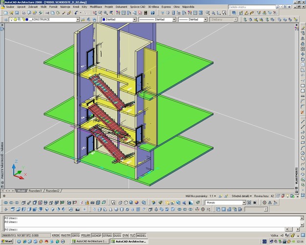

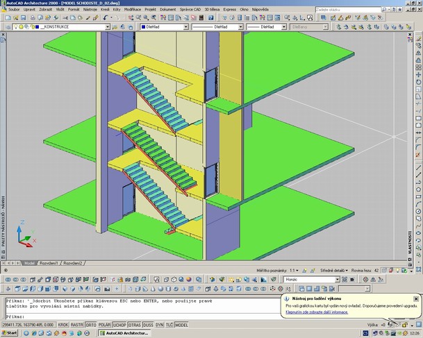

Dobry den,
     zajimalo by me jestli jste se nekdo jiz nesetkal s problemem s zobrazovanim pri praci ve 3D popripade jestli nemate radu jak to vyresit. Pri modelovani ve 3d mam zapnute zobrazeni v koncepcnim stylu. Na zacatku prace je zobrazovani OK. (viz. zobrazeni spravne)
Po nejake chvili se vsak zobrazeni uplne rozbije!!! AngryAngryAngry
(viz. zobrazeni blbe)
Co s tim??? Dost me to s...e, blbe se s tim pracuje. AngryAngryAngry
Dekuji za rady
Honzic

Takto se typicky projevuje nekompatibilní grafická karta. Používáte certifikovanou kartu (resp. driver)? Používáte nastavení 3D konfigurace dle doporučení AutoCADu nebo vlastní?

Grafickou kartu mam NVIDIA Quadro FX 1500. Netusim jestli je certifikovana nebo ne. Ani nevim jake je doporuceni nastaveni 3d konfigurace dle doporuceni Autocadu. Ouch

zas tak jednoznacne bych to na graf. kartu nehazel...podobny problem, kdy se po nějaké době práce zobrazení v adt úplně rozmr.. , prestoze karta je certifikovana, jsem reportoval na support autodesku a kluci ameriky zatim na nic neprisli (o tom, jestli se tomu nekdo venuje, kdyz uz mne to prestalo bavit urgovat a adt je o dve verze dal, dost pochybuju)
zkuste:
1. prepnout se do nejakeho preddefinovaneho isopohledu
2. ve 3D si v properties kamery hrat se vzdalenosti od cile a ohniskovou vzdalenosti
3. zkousejte stridave prepinat akceleraci 3D ze software na hardware a zase z5 ...
4. zkuste si na to zvyknout.

Většina verzí driverů je pro tuto kartu certifikována http://usa.autodesk.com/adsk/servlet/hc?siteID=123112&id=6711853&linkID=9240618&is_results=1&card_sel=&manufac=4318&card=670-4318&cert=0&d_stat=1&d_stat=2&prod=AutoCAD-R17.0&prod=AutoCAD-R17.1&prod=AutoCAD-R17.2&os=1&os=2&os=256&os=512&os=2048" rel="nofollow - viz tabulka .
Stáhněte si aktuální podporu http://www.xanadu.cz/download.asp?file=XML+database - grafické knihovny karet AutoCADu a v Nastavení pak zvolte doporučenou konfiguraci 3D akcelerace.

Tak graficka karta je certifikovana. Ovladac jsem stahnul nejaktualnejsi a je take certifikovany. Problem ovsem i nadale zustava. Chvili se to chovalo korektne, ale pak se model zase zacal zobrazovat spatne.
Zajimave na tom je za kdyz soucasne otevru jiny dwg vykres s jinym modelem tak ten se zobrazuje spravne. Ovsem je otazkou na jak dlouho.
No nezbyva mi nez konstatovat, ze verze autocadu jdou od 10 k 5. V ADT 2005 jsem takoveto problemy vubec neresil. Bohuzel s prechodem Windows Vista 64 budu muset pouzivat Architecture 2009. Uz ted mam hruzu z toho co me tam zase ceka za "vylepseni". Angry
