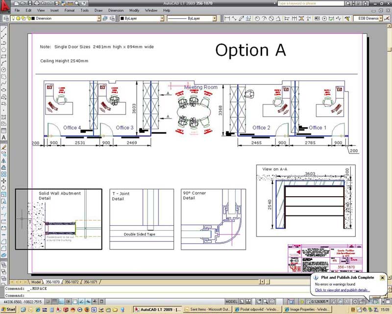

Autocad LT2008.
Ak mam v modeli viac 2D pohladov a chcem urobit layout,kde mi budu napr. z 20 pohladov vystupovat len 3 a kazdy v inej mierke,ako ich tam vlozim,aby som nemusela v modeli ukladat jednotlive pohlady vedla seba?
Skusala som to cez floating Viewport,ale ono mi to rozdelilo priestor nielen v layoute,ale aj v modeli,co nechcem.
Je to vobec otazka Viewportov?
Chcem,aby v modeli ostali vsetky pohlady umiestnene tak,ako boli nakreslene,ale v layoute ich chcem mat umiestnene inac.
Dufam,ze som to napisala zrozumitelne.
Dakujem za rady.

ak si vyberies 1 viewport, bude sa ti to vkladat po jednom, ak vies presne kolko ich chces tak mozes dat aj viac naraz. v kazdom viewporte mozes nastavit rozne mierky, ak by ti velkost  telesa presiahla ohranicenie viewportu, z lahkostou to mozes zvacsit. nezabudni pritom, ako ja velakrat, vzdy prepinat medzi modelom a paperom. mozno budes mat problemy dostat sa do modelu v kazdom viewporte po prvom editovani, ja si vzdy len posuniem ohranicenie viewportu mimo vykres a 2xklik dovnutra viewportu a dostanes sa do modelu. mozno existuje aj iny sposob....

podotykam ze ak sa potiahne ta hranica viewportu, tak ten dvojklik musi byt mimo priestoru layoutu ale taktiez dovnutra viewportu ako na obrazku

Som v Layoute,v ktorom som si vytvorila 3 viewporty - okienka.
Stale som nastavena na Paper. Kliknem na 1 z viewportov lavym tlacidlom mysi a potom zmenim Paper na Model,aby som mohla s kolieskom mysi priblizit pozadovany pohlad. nastavim, prepnem sa naspat na Paper.
Kliknem na 2. viewport a prepnem sa zase na model a postup chcem zopakovat,akurat vsak, ked pohnem kolieskom mysi, nepohybuje sa mi 2.viewport,ale ten prvy.
Robim to vobec spravne?

Jediné co mě ještě napadá, je že máte druhý výřez UVNITŘ prvního a defakto zůstáváte stále v prvním výřezu. Zkuste CTRL+R pro přepínání výřezů a sledujte, kde se vám pohybuje nitkový kříž (kurzor).

To Sedlacek: Dakujem,presne v tom bola chyba.Viewport vo Viewporte. A to Ctrl+R je fakt super.
