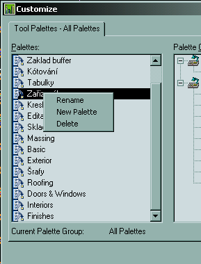

směšná chyba: chci naimportovat toolpaletu - (toolpalettes - customize) - když je palet k dispozici málo, takže v okně, kde jsou zobrazeny, zbývá volné místo, lze udělat rightclick a zvolit IMPORT. jakmile je ale palet tolik, že volné místo není, tak se k volbě IMPORT nedostanu, protože není dostupná.

Pardon, ale to, že toolpalettes nejdou importovat, je pro nás docela problém - opravdu neexistuje možnost, jak ten import provést? mohu ev. přiložit obrázky, kde je vidět, že volba "Import" je dostupná pouze tehdy, když je palet tak málo, že nevyplní celou výšku dialog. okna - prosím o radu... děkuji.

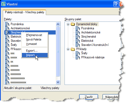

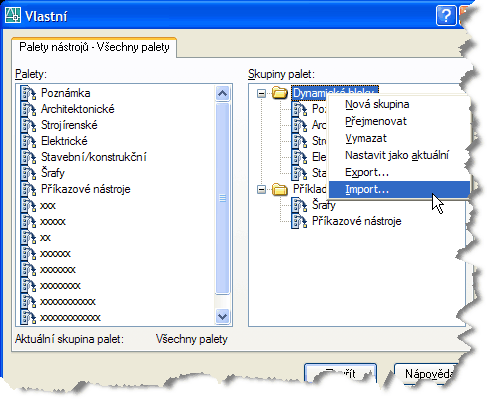

U mne se zdá, že to jde - na počtu palet nezáleží:
Vladimír Michl (moderátor)

...a u mne to proste nejde:(...cerstva instalace:( - btw, nejde ani presouvat polozky mezi paletami pomoci draganddrop...coz by, cekam, melo jit...napada vas pricina?:((

zjistil, ze s vychozim profilem to funguje, ale jakmile pouziji nas uzivatelsky, tak ta polozka z menu zmizi - cesty nam zadne nechybi...cim to muze byt?
