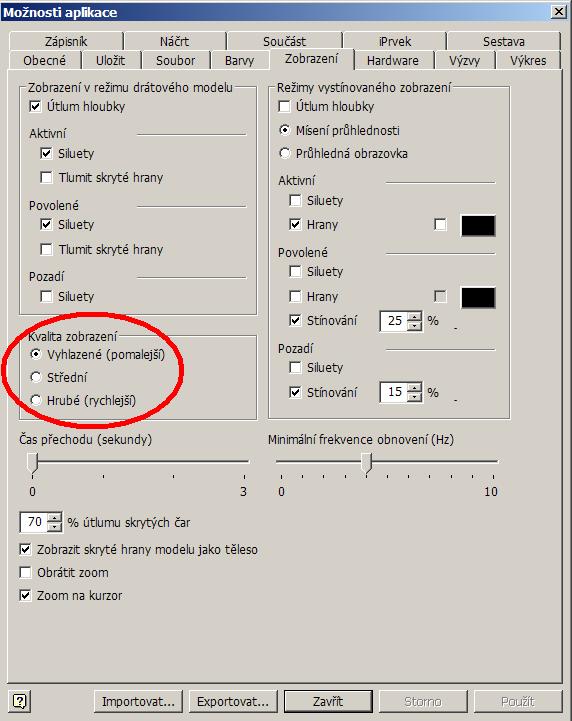

Zdravím všechny, máte někdo zkušenosti s grafickými kartami?
Odešla mi stará karta (asi 3 roky), zakoupil jsem novou HP-Quadro-FX 3700, ale ta se chová stejně jako ta 3 roky stará. To znamená, že během posunu a rotace si zjednodušuje některé tvary na sestavě, která se mi nezdá až tak složitá (cca 200 dílů). Používám zatím pořád Inv-10, v registrech tato nová karta není podporována, na stránkách Autodesku jsem pro kombinaci "inv-10 + fx-3700"také nic nenašel.
Mohlo by mít nastavení registrů takový vliv ?
V nástrojích inventoru mám nastavenu plnou optimalizaci i přesto, že diagnostika píše, že ovladač není certifikován.
Díky předem za každou radu.

S grafickými kartami nVidia Quadro mám jen ty nejlepší zkušenosti. V registrech bych problém nehledal. Zkuste se podívat na nastvení vykreslování detailů.

Pro plné využití schopností grafické karty je dost důležité použít doporučenou verzi driveru a aktuální verzi grafické knihovny Inventoru (registry). Právě registry nastavení určují použití jednotlivých hardwarových akceleračních funkcí karty a případné "workarounds" triky pro omezení nekompatibilit dané karty/driveru.
Ve vyšších verzích Inventoru je řada modelů gr.karet lépe a snadněji využita v režimu Direct3D (ne OpenGL).
