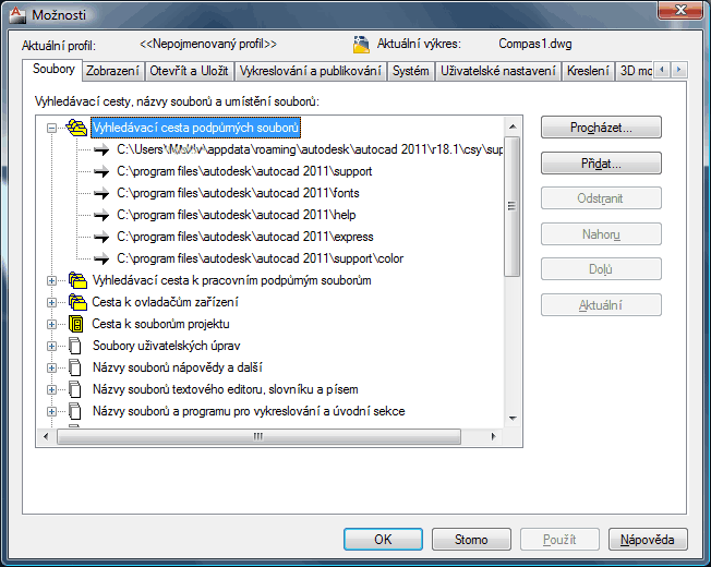

Odeslal: Rosta6
Datum odeslání: 26.čvc.2010 v 16:15
pavelblazek:
Zdravím, tak přesně v tomto umístění mám u hlavního slovníku "Není dostupné."A ikonku značky zákaz stání :-(
Měl jsem to samé. Stalo se mi to když jsem se hrabal v CAD standartech, při zadávání nových standartů jsem si nechtěně smazal předchozí nastavení.
Řešení: nevím zda to mám úplně správně, ale vyřešil jsem to tak, že jsem vše nastavil tak jak bylo původně. Sice jsem se inspiroval 2006 verzí, ale pomohlo to. Kdyžtak poproste zda by vám někdo neudělal screen toho samého co já, akorát 2009.
http://img683.imageshack.us/img683/9623/autocada.jpg" rel="nofollow - http://img683.imageshack.us/img683/9623/autocada.jpg
poznámka ke screenu: Toho XXX v adrese si nevšímejte, vy tam budete mít název uživatelského profilu a dále si nevšimejte překrtnutých cest, to jsou ty moje experimenty Big%20smile
Odeslal: Vladimír Michl
Datum odeslání: 26.čvc.2010 v 16:26
Tady je z verze 2011, ale ten princip podpůrných adresářů je pořád stejný:
Vladimír Michl (moderátor)
