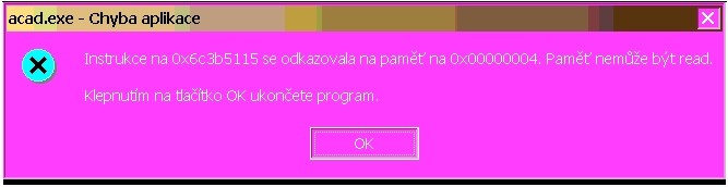

Už fakt nevím, co s tím mám udělat
3-4-krát denně takovéhle a tomu podobné hlášky otráví člověka dost. Podotýkám, že mám otevřený pouze jediný DWG, kromě AutoCAD jsou současně používané další 4 aplikace celkem nenáročné na paměť.

co třeba začít kompatibilním operačním systémem - AutoCAD 2000 není určen pro Windows 2000 (viz Instalační příručka)
tento druh chyb má ale většinou příčinu v hardware

Mně se podobné hlášky asi rok zpátky taky objevovaly. Sice to nebyl AutoCAD a nic nepadalo, objevovaly se při ukončování aplikací, ale přestalo to po upgradu antiviru.

To, že p. Michl poukázal na nepodporovaný OS, bych mu nevyčítal - to je prostě profese :-). Když ale budete číst dál, je tam odpověď  o níž by již stálo za to popřemýšlet. Ale jinak je to s touto hláškou zvláštní. Mně ji např. na NT4 serveru poměrně spolehlivě vyvolá prográmek AboutTime. Většinou si s ním ale ten čas stihnu nastavit. Server jinak bez větších problému 7 let běží.
Důkladný test pamětí by ale určitě nebyl od věci. Memtest je zadara.

Takže asi to nejde žádným způsobem obalamutit . Zeptám se našich šéfů, kdy nám teda už konečně všem 30-ti koupí nové PC-čka s novým softem (tj. WinXP + Acad2006  ), na které (pravděpodobně) nepojedou ani nadstavby ani LISPy (vše vytvořeno pro A2k  ). Pro úplnost: stávající pracovní nástroje máme 4 roky staré  .

Už jsem to psal u nějakého jiného tématu a tak mi promiňte, že se opakuji: Při pokusu o instalaci AutoCAD2000 na WindowsXP naskočí hláška oznamující, že tento OS není vhodný pro instalaci tohoto produktu a že ho lze nainstalovat pouze s OS buď Windows95, anebo Windows98, anebo WindowsNT4, anebo WindowsNT5 /=Windows2000/ a v instalaci nelze pokračovat.

Před instalací nastavit kompatibilitu instalačního programu (asi setup.exe) na WIN 98.
V Průzkumníku najet na setup.exe - pravé myšítko - vlastnosti - kompatibilita...

Lispy pro A2k by Vám měly bez problémů chodit, horší to už asi bude s ARX

Potvrzuji, že ARX-ka z ACADu 2000 nejdou ani na 2004. Ty jsou prostě odepsaný.
Proběhla zde i diskuze na téma "převodu" ARX pro nový ACAD. Zkusil jsem to jednou a nepodařilo se mi to. Nechal jsem této snahy, protože bych toto mohl dělat přibližně každé 2 roky.
Navíc většina příkazů z ARX jsou již v ACAD 2004 zapracovaná. Ta zbylá ~1/4 - to je peklo, ale musel jsem je bu´d zcela opustit nebo nechat předělat. Lispy jsou na tom daleko lépe.
