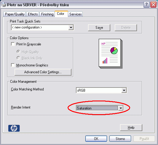

pouzivam plotr HP Designjet 500 - 42. V nedavne dobe jsem vymenil pocitac a naistaloval ovladac. pred vymenou pocitace jsem pro nastavovani uzivatelskych vlastnosti mel moznost zaskrtnout polozku vivid colors - a tisklo to dobre barvy. Nyni prostredi nastaveni uzivatelskych vlastnosti vypada trochu jinak, a polozka vivid colors tam chybi a barvy jsou takove...no ne tak probarvene jako driv. kdyz stahuju novy ovladac (predtim i ted jedu na W - XP), tak se to chova stale "ponovu" a nevim jak to nastavit, aby zluta byla opravdu zluta apod. nevite nekdo kde sehnat starsi ovladac, pripadne nejaka rada co a jak nastavit? Diky...

Tohle nám kdysi po nainstalování nových ovladačů u HP Design Jet 500 taky dělalo. Ve vlasnostech plotru pak stačilo nastavit saturaci. Viz podle přiloženého obrázku.
