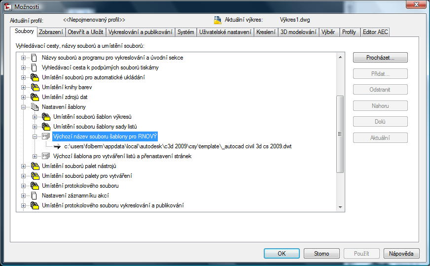

Nevedel by mi niekto poradiť prečo pri natočení pomocou orbity mi po otočení situácie nezobrazí body ale len priamky a prípadne kružnice?Je to hardwerová chyba?

Je to během natočení nebo po natočení? Pravděpodobně je to jen nastavením stylu zobrazení. Ověřte to jiným způsobem natočení pohledu - např. [CMD]OKO[/CMD] (_VPOINT),

Nepomáha ani nastavenie zobrazenia.Pri natáčaní sú body zobrazené ale po uvoľnení orbity sa stratia.

Dobrý den,
musel bych vidět konkrétní výkres...Problém může být ve stylu zobrazení (pokud se jedná o entity C3D), kde může být vypnutá hladina pro 3D pohled (tzv. model)

 Ono to neni konkrétny výkres ale mne to robí vo všetkých výkresoch.Aj ked založím úplne nový výkres a načítam súradnice nič neupravujem len hneď zadám orbitu a po uvoľnení zmiznú.

A kterou šablonu pro RNOVÝ používáte?

Ja som začiatočník tak keby ste mohli bližšie špecifikovať cez aký príkaz zistím nadstavenie šablony?

Podívejte se na následující screenshot

Dopátral som sa k tomuto ale ten problém to nevyriešilo.Ale jeden pokrok sa mi predsa podaril pri vytvorení nového výkresu a načítaní súradníc som sa pohral s nastavením bodov a tie mi potom po natočení zostali viditeľné , ale žial iba v tom výkrese. V ostatných to nejde Cry.Odkaz pre výkres je tu
