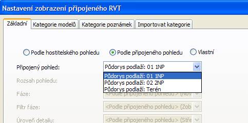

Mám dva súbory - v jednom je model nosných konštrukcií (ST), v druhom je riešená stavebná časť objektu (ARS). Súbor ARS obsahuje pripojený súbor ST. Mám problém so zobrazením pripojeného súboru - konkrétne ako podkladu v pôdorysnom pohľade.
Zobrazenie pripojeného modelu v samotnom pohľade - napr. RCP je v poriadku. Ak ten istý pohľad použijem ako podklad v inom pohľade (v pôdoryse) pripojený model sa nezobrazí.
Skúšal som rôzne prepisy zobrazenia, ale zdá sa, že pripojený model je ako podklad ignorovaný.

V půdorysu je možné zobrazit jakýkoliv půdorys z připojeného souboru nezávisle na tom, jaký máte podklad. Použijte přepis zobrazení: menu Pohled->Viditelnost/Zobrazení, karta Připojené soubory aplikace Revit a nastavte volbu Podle připojeného souboru. V nabídce Připojený pohled si pak můžete vybrat pohled připojeného souboru, který chcete zobrazit. viz obr.
