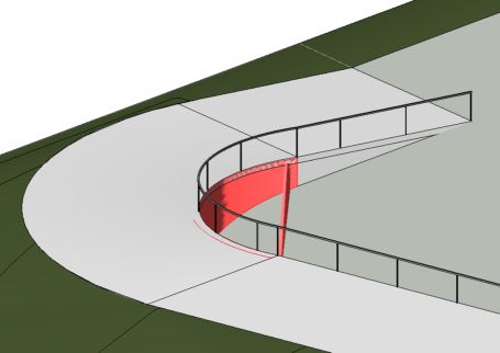

Při vytvoření objemu - hmota tažení přechodem mi to zobrazí jakési "duchy", rovnou spojnici mezi vrcholy oblouku 2D trajektorie. Je to viditelné ve 3D zobrazení, v půdorysu už pak ne. Nevíte jak se toho zbavit?

Tak už jsem to vyřešil. Pomohlo když jsem  2D trajektorii umístil přesně do osového středu taženého profilu. Předtím jsem měl 2D trajektorii na jeho dolním rohu. I když teoreicky by to mělo být jedno.
